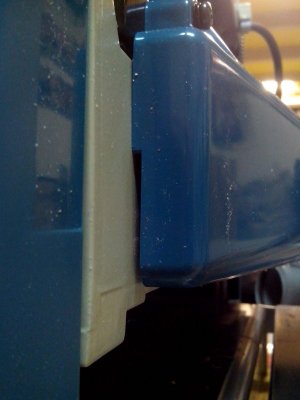

De stofafzuigkap van de Makita sluit links en rechts onder niet aan, aan de onderkant helemaal niet, omdat er een inkeping in de stofafzuigkap zit, zie ook de foto. Aan de onderkant valt het aluminium blok iets terug, dus daar is een grotere luchtspleet te zien.
Door die spleet blaast de Makita houtsnippers naar buiten, die wil ik uiteraard in de Cyclone bak krijgen.
Weet iemand waar die inkeping in de stofkap voor dient, en waarom er een extra luchtspleet aanwezig is aan de onderkant?

de inkeping in de stofafzuigkap, onder de kap is de spleet nog groter

Uit een reactie van WR1944 bleek dat die spleet opzij en onderin standaard is, waarom is me nog een raadsel.
Met de standaard stofzuigerslang (binnendiameter 37 mm), vrij lang, want ik gebruik de slang ook om te stofzuigen, was de afvoer onvoldoende, en raakte de afvoer verstopt in de afzuigkap, dat had WR1944 al aangegeven.

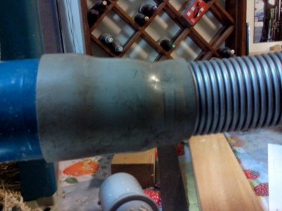

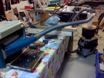

Remedie is hopelijk een kortere slang met grotere diameter. Daar had ik er nog van liggen, ruim een meter lang, iets meer dan 50 mm binnendiameter, hierdoor heb ik 80% meer doorlaat. Zie ook de foto.
De slang past bij de cyclone precies om de inlaat, aan de afzuigkap kant heb ik een stuk 75 mm pijp aangepast, die past nu om de 70 mm aansluiting van de afzuigkap, en om de 60 mm buitendiameter van de slang.
Als de afzuigkap nog steeds verstopt raakt, is de slangdiameter nog steeds te klein, of zuigt de protool VCP170 niet hard genoeg, afkloppen dus.
de afzuig configuratie:
De aansluitmof:

De spaanafvoer werkt nu goed, dankzij de 50 mm (inwendige) korte slang, en de geringe afname. De bak onder de Cyclone is wel erg vol, maar dat kan ik de Makita natuurlijk niet kwalijk nemen.
