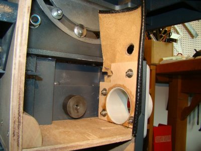

Gezien de lay-out van mijn atelier lag afzuiging door de Festo stofzuiger het meest voor de hand. Ik ben uitgegaan van het 58mm gat, daar heeft Festool een kant-en-klare slang voor van 50mmx2,5m (nr. 452887), deze heeft aan beide uiteinden een 58mm steekmof. Ik had nog een Metabo verlengpijp liggen waar deze slang precies in past, heb er een stukje vanaf gezaagd om op de kast van de lintzaag te monteren.

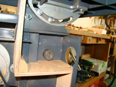

Maar eerst het kastje om de geleider onder de tafel gemaakt, van resten multiplex:

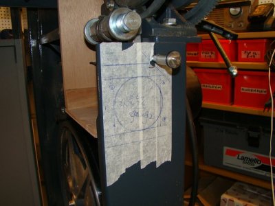

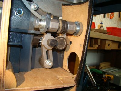

De plastic knop waarmee het achterlager wordt geborgd zat in de weg, die heb ik vervangen door een langere bout uit mijn rommelbakje, door de machinekast héén, zodat je hem nu van buitenaf kan bedienen.
Toen een gat gezaagd voor de zuigmond, oei, dat doet pijn!

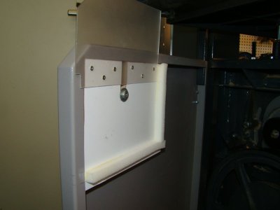

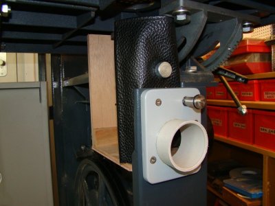

Om het gapende gat aan de rechterzijde af te dichten heb ik een stuk stug leer gebruikt, van een oud tasje. Het zit vast tussen de machinekast en het multiplex plaatje waar de Metabo-mof in gelijmd zit. De lederen lap komt zo dicht mogelijk onder de zaagtafel, en laat nog juist 45 graden kanteling van de zaagtafel toe. Om het "stofkastje" aan de deurzijde goed af te dichten, heb ik de deur plaatselijk verdikt, en van tochtstrip voorzien. Daarboven zit een perspex plaatje geschroefd, dat tot dicht onder de zaagtafel reikt. ( ik ontdek nu dat ik aan mijn taks van 10 afbeeldingen zit, zal het verhaal afmaken in deel 2...)
