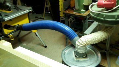

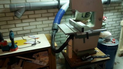

Zo.. Dit is ook weer gefikst.. Stofafzuiging is klaar.. Ideaal? Niet helemaal, moet de cycloon loskoppelen van de muur om de tafelzaag aan te sluiten, maar zo gaat iig niet 100% van de meuk de ruimte in.. Ik schat dat het nu 10-15% is.. De lintzaag ook aangesloten, dat helpt wel, al is het niet zo bedoeld. Nu nog een frees, kan ik daarvoor ook een aansluiting fixen, de freestafel heb ik al... Als iemand nog tips heeft om het efficienter te maken, hoor ik het graag! :)

Een fijnstoffilter ipv de stoffen luchtzak. Ik heb er vorig jaar een gekocht en werkt perfect. Zelf steek ik de slang gewoon om, vond ik makkelijker dan er afsluitkleppen tussen maken, er draait bij mij maar éen machine tegelijkertijd.

Dat was wel het plan.. Tenminste, uiteindelijk 1 kopen met fijnstoffilter.. Welke heb jij gekocht, als ik vragen mag?

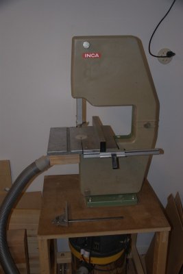

wat is dat voor een geleiding op je inca lintzaag?

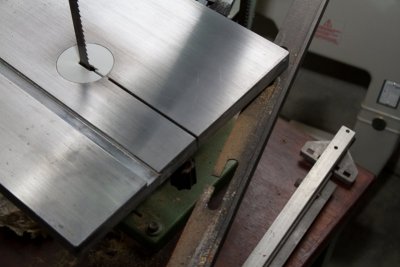

Samponette: Dat is deze: http://www.axminster.co.uk/small-bandsaw-rip-fence Heel stabiel en fijn, maar ik ga 'm toch aanpassen.. Nu moet ik 'm er iedere keer helemaal afhalen als ik een lint wil wisselen en moet 'm daarna weer afstellen.. Veel teveel werk.. Ik ga nog een tafelverbreder maken aan de binnen kant en de geleider nog iets naar achter monteren, zodat de sleuf waar het lint ingaat helemaal vrij is.. Of in tweeën delen, ga ik nog even over nadenken..

Dat gaat niet.. In zoverre, aan de kant waar hij nu zit, zitten getapte gaten voor de boutjes waarmee hij vastzit. Er zit aan de andere kant niet genoeg vlees om die gaten te maken.. Tenminste, niet zo gemakkelijk als deze. Ik weet overigens niet hoe dit origineel zit..
Maar, mijn verdienste is het niet.. O'Peatey heeft z'n uiterste best gedaan om een zo compleet mogelijke lintzaag af te leveren. En dat is goed gelukt, ik ben er erg blij mee.. O Peatey, als je dit leest, kan je misschien je licht laten schijnen over hoe de originele geleiding gemonteerd was?

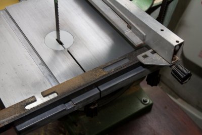

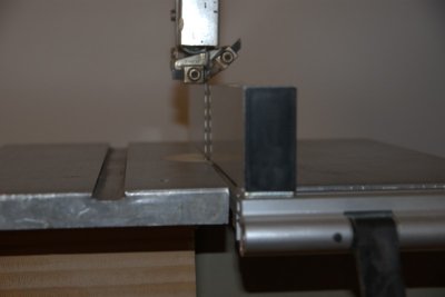

Bij het origineel zijn er gleuven ipv gaten in het onderste profiel van de geleiding. In de linkergleuf is een opening. Als je de beide schroeven wat los draait, kan je het profiel verschuiven en aan de linkerkant uithaken zodat je het lint kan vervangen (zie foto1).
In de rechtergleuf zit geen opening zodat het onderste profiel kan roteren rond de rechterschroef:

De originele geleiding is een simpel hoekijzer (over de hele breedte) dat op dezelfde manier gemonteerd is, aan de onderkant van de tafel met 3 bouten. Het hoekijzer heeft 3 sleuven ipv 3 gaten. Hierdoor kan het wat zijdelings versteld worden.
Deze versie van Axminster vind ik eigenlijk veel mooier, beter en nauwkeuriger instelbaar als die van Inca zelf en heb ik ook diverse malen gemonteerd bij revisies.
Maar in elk geval leuk om een van mijn oud-Inca'tjes zo hier weer terug te zien bij een nieuw baasje.

Nog even over die geleider. De mijne heb ik er zo opgezet. Het kwam allemaal zo mooi uit dat ik de ontwerpers er sterk van verdenk thuis ook een Inca te hebben staan. :)
Het enige probleem is dat je er weinig aan hebt bij verstek zagen. dan zit de geleider aan de 'hoge' kant en doet weinig.
