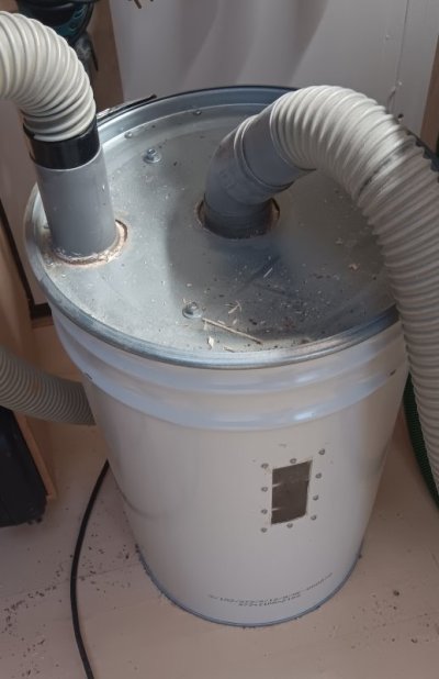

Hierbij eentje die ik heb gemaakt. Diameter 40 cm, hoogte 60 cm, waarvan 50 cm voor het stof. Een raampje erin om te zien of die geleegd moet worden. Slangen 55mm.
Als je de hoogte in kan, kan je met wat knutselwerk er nog een vat onder monteren.
Ik denk dat een pvc pijp met een diameter van 30 cm flink wat weegt en in dat opzicht onhandig is.

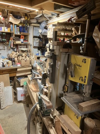

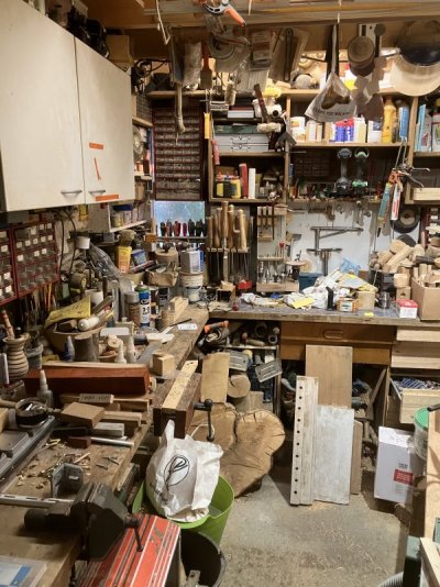

Let niet op de rommel 😁, maar een beetje een overzicht hoe druk het is.
    146,6 KB · Weergaven: 37
    129,4 KB · Weergaven: 37

Dat wordt een heel klein vat en een heel klein cycloontje. Tja, wie wat bewaart heeft wat, dat herken ik wel.
Je zal vast zelf ook wel de conclusie hebben getrokken dat er toch echt iets uit moet :)

@John1969 staat wel ergens, dus daar is plek, zodat ik denk aan een afzuigsysteem, thien of cycloon, op wielen.
Die rijd je naar buiten als je gaat klussen en weer naar binnen als je klaar bent.
Het ruimteprobleem is daarmee opgelost voor nu toch?
