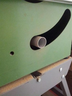

Hoi,
Ik beschik over eenzelfde soort machine. De afvoer vanuit de machine vindt plaats door een pvc pijp met een binnendiameter van 33,5 en buitendiameter van 37.

Peter, bedankt voor de info.
Ik heb net de zaag omgedraaid, en het blijkt dat ik nog een stukje mis van de beschermkap waar het pijpje in steekt.
Kost maar €2,38 bij Kruis, verzendkosten zijn 2x zo duur...
Misschien kan ik er iets voor maken waar ik gelijk een normale stofzuigerslang of pvc-pijpje op kan aansluiten, ik heb nog wel wat plaatstaal liggen, tijd heb ik ook nog wel.
