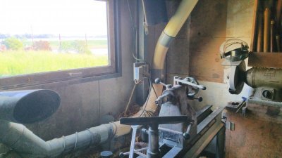

De beginselen:
1) ik heb een houtdraaibank
2) Ik wil primair schuurstof van de houtdraaibank afzuigen. Krullen doe ik met een schep in zakken, andere apparaten die afzuiging nodig hebben heb ik niet of gebruik ik nauwelijks
3) Het moet goed werken
4) Het moet niet de ruimte onwerkbaar maken (kou, herrie)
5) De prijs speelt, als 4/5 gelijk blijven, ook een rol
De huidige situatie is de 4e iteratie:
versie 1) een 3 pk afzuiger met één heel hoog fijnstoffilter en 125 mm PVC pijp. De aansluiting filter/afzuiger lekte, en zakken verwisselen was onhandig, omdat hij in de hoek stond.
versie 2) een 3 pk afzuiger met 2 wat minder hoge fijnstoffilters en 125 mm PVC pijp. Stond meer midden in de ruimte, maar kostte (dus) een hoop plaats en was nog steeds niet goed dicht. Verder dacht ik dat de hoeveelheid afgevangen stof beter kon.
versie 3) een 3 pk afzuiger met 2 wat minder hoge fijnstoffilters en 125 mm PVC pijp en een cycloon (Dust Deputy). Nooit meer zakken verwisselen!
versie 4) een 3 pk afzuiger met 2 wat minder hoge fijnstoffilters en 160 mm PVC pijp en een cycloon (Dust Deputy XL). Zie onder.

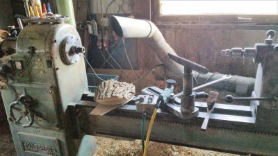

De situatie bij de draaibank. Je ziet een 160mm pvc pijp die naar rechts naar de afzuiger loopt. Bij de draaibank een T-stuk, zodat ik, als ik ooit de andere kant van de draaibank als kopdraaibank ga gebruiken, nog verder kan. De 2 bochten van 45 graden zitten los in dat t-stuk, zodat ik de buis kan verstellen tot hij redelijk dicht op de draaibank komt, en hem ook weer weg kan draaien. Het is even zoeken hoe je die verbindingen zo soepel maakt dat je ze kunt draaien, maar niet zo soepel dat ze door het gewicht wegzakken.
Het verdere verloop van de 160 mm pijp. Scherpe bochten kosten zuigkracht, dus normaal worden 45 graden bochtjes aangeraden. Als je echter de ruimte hebt, is er iets nog mooiers: doorvoeren zoals bedoeld voor meterkasten e.d. heb je ook in grote maten. Nieuw onbetaalbaar, op marktplaats voor een schijntje. De pijp loopt schuin naar boven weg, ik heb deze winter de afzuiger van beneden naar het vlierinkje verplaatst - beneden is de ruimte voor machines en zware spullen.

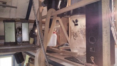

De afzuiger op zolder. Van links naar rechts een t-stuk om de slang van Toxiq op aan te sluiten, dan de cycloon met de voederton er onder die het stof opvangt. Ik heb nooit last gehad van een inklappende ton door het vacuum, trouwens. Nadeel van een cycloon is dat het geheel toch gauw anderhalve meter naar beneden uitsteekt t.o.v. de in- en uitgang van de lucht. Een normale afzuiger zoals hier heeft de ventilator op de bodem staan. Ik heb de ventilator ondersteboven in een houten frame gehangen, en de filters precies andersom aangesloten, waardoor de ventilator plotseling een flink stuk boven de vloerhoogte uitkomt en de cycloon er direct voor kan.

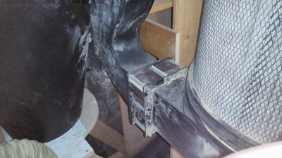

Nadeel dan is dat de filters zo dicht op elkaar zitten, dat de ventilator-motor er niet tussen past. Vandaar dat je in het midden van de foto een klein verbindingsstukje uit betonplex ziet, zo'n 8 cm lang, met extra lange bouten en wat tochtstrip, om de afstand tussen ventilator en filter zo te vergroten dat het precies past.
Het verbindingsstukje. Het monteren van dit is trouwens een absolute sh*itklus, lange bouten, schroefdraad in dun plaatstaal, weinig ruimte - als je dit nabouwt, hou dan in je frame meer rekening met het feit dat je hier bij moet kunnen dan ik!

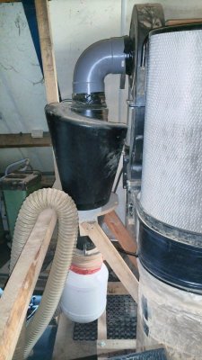

Links is te zien dat de cycloon ondersteund wordt door een houten ring.
Van de cycloon (een Dust Deputy XL) naar de afzuiger een 200 mm bochtje. De enige haakse in de gehele constructie. Voor dit soort PVC-attributen is marktplaats de geschikte plek, want nieuw toch erg duur.

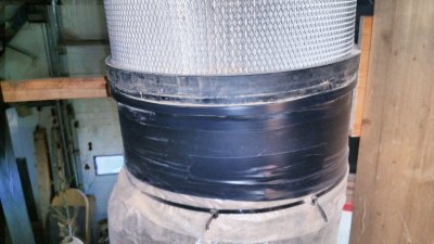

Behalve de schroefverbindingen heb ik ook altijd ruzie met de verbinding tussen de zak en de afzuiger. Dit zijn volgens mij zakken van 600 mm, en die passen net te ruim. Mogelijk had ik 580 mm moeten kopen. Een kleine plooi er in geeft altijd een pluim van stof. Omdat ik al 6 jaar geen zak heb hoeven te verwisselen, heb ik de zakken eenvoudig afgeplakt met 50 mm brede PVC-tape. Die is zo rekbaar dat het er lekker strak omheen kan en alles potdicht afsluit. Bij de filters ook, maar ik zie bij de foto van het verbindingsstukje dat ik daar nog wat bij moet plakken, lekken voor de ventilator zijn vervelend, maar zuigen alleen lucht aan. Lekken na de ventilator zijn storend, want daar kan ook weer stof naar buiten komen!
Hoewel ik de filters met de hendels bovenop zo 1x in de maand eens uitklop, zie je dat er in de zakken bijna niets van stof zit.

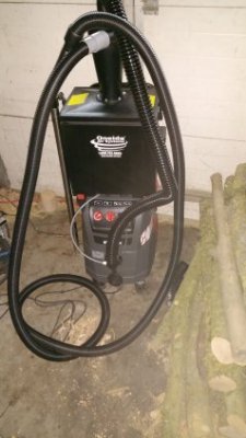

Onder het motto 'elk stof is gevaarlijk stof' een Starmix 1635. Als ik me goed heb ingelezen is klasse M voor vuren, en klasse H voor hardhout. Toevalig draai ik zelden vuren en vaak hardhout, dus dit is de H klasse. Vreemd genoeg wist mijn leverancier (Gereedschappro) met te vertellen dat ze deze minder verkochten dan de minder goed filterende modellen - als je leest dat de minder goed filterende modellen bedoelt zijn voor 'ongevaarlijk stof' dan vraag je je toch af welk stof nou echt ongevaarlijk is.
Omdat ik geen zin heb om veel dure zakken te gaan gebruiken, gelijk een Cycloon-in-Systainer systeem voor erbovenop gekocht.
Voorlopige conclusies:
- het zuigt goed
- de stofzuiger begint, als je een iets te groot stuk probeert te zuigen en stang of slang blokkeert, na 2 seconden gelijk te piepen.
- de 5 meter slang is echt een uitkomst.
- het plakken van het foam op de rand van de cycloon-opvangbak luistert erg nauw. Ik hield 4 cm over, en begon en eindigde in een hoek. Achteraf had ik wellicht beter het begin schuin af kunnen snijden en halverwege een zijde kunnen beginnen. Ik kan me slecht voorstellen waarom de fabriek dit foam er in de fabriek niet al op plakt, eigenlijk.
- verder stelt de installatie van de cycloon niet zo veel voor. In tegenstelling tot verhalen op internet paste het onderdeel zonder verbouwing op de systainer-clips van de Starmix.
- ik zie en ruik geen stofwolken achter de machine, en dat was mijn hoofddoel - opzuigen zonder verder verspreiden.
- geluidsniveau valt mee
- prijs valt tegen (maar, een paar nieuwe longen is duurder, zeggen we maar)
- het zuigt goed

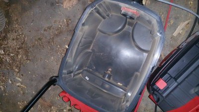

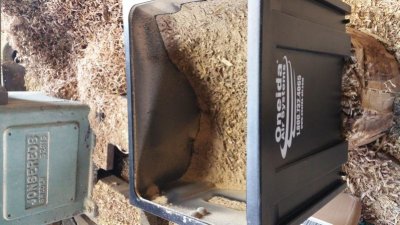

Dat geloof ik gelijk. Na driftig stofzuigen in de werkplaats zag de cycloon-opvangbak er als volgt uit:
half of 2/3 vol?
En de starmix-opvangbak:
helemaal niets dus.
Het nadeel dat ik heb kunnen ontdekken is dat het legen van die cycloonopvangbak zonder zak bestaat uit het losmaken van 4 systainerklemmetjes en 1 vacuumslangetje (dat normaal de zak in de cycloonopvangbak vacuum trekt tegen de bak en het loshalen van het deksel.

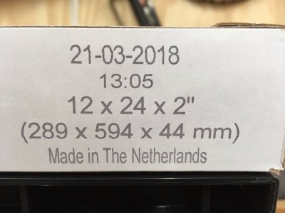

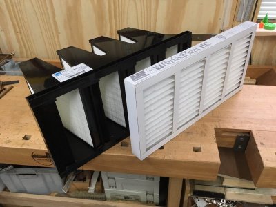

Het lijkt erop, dat de Jet AFS 1000 geschikt is om 'mijn' fiters in te bouwen.
Het voorfilter is 24x12x2 inch, die van Jet is 1 inch, maar daar is wel wat op te verzinnen.
Het fijnfilter kan dan ook passen, mits de inbouwdiepte minimaal 275 mm is. Dat is gemeten achter de flens van 25 mm dik.
Hier de units die ik kan leveren:
Afmetingen fijnfilter ( inclusief flens) 592 mm breed, 287 mm hoog en 295 mm diep.
Je moet maar even kijken of er ruimte genoeg is in je JET.

Ik moet even kijken, want ik blijk mijn Jet zodanig aan het plafond gehangen te hebben, dat het voorfilter er gemakkelijk af kan, maar het binnenste filter mogelijk niet - en ik kijk er niet naar uit weer staand op een trapleer met dat filter te worstelen.
Volgens dit bedrijf, dat ook betere filters voor een Jet AFS 1000 levert:
https://wynnenv.com/ambient-filters/
is het binnenfilter van hun 12" diep. Dat is natuurlijk net minder dan de 287 mm die je noemt, dus ik moet het wel nameten.
