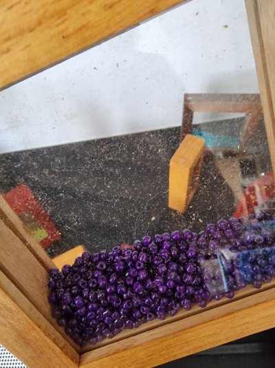

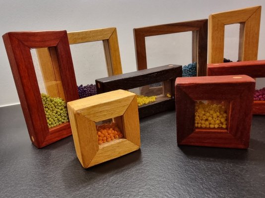

Hey,
Ik heb onderstaande speeltjes gemaakt voor de verjaardag van mijn petekindje. Alles ging vlot, maar bij het schuren op het einde is er wat stof aan de binnenkant van het plexiglas geraakt. Heeft iemand toevallig een goed idee om dat weg te krijgen? Heb al met compressor geprobeerd maar dat hielp niet veel.

Penseel of borstel van eekhoornhaar. Gebruikten fotografen en dokalaboranten voor het ontstoken van lenzen, negatieven, glasplaatjes, etc. (Antistatisch!). Denkelijk te koop bij de betere fotozaak (KameraExpress?).
De meest voorkomende vorm was trouwens een rubberen blaasbolletje met borstel op de tuit.
