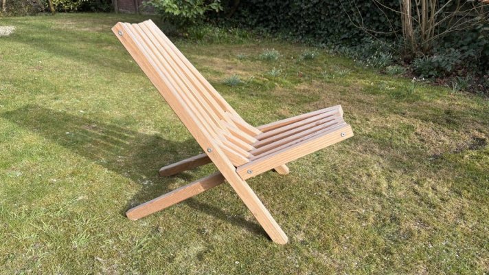

Met m’n broer 6 stoeltjes van Weltevree nagemaakt.
44x44 balkjes Douglas
Scharnieren 5x 220
Zitting 4x 435
Leuning 2x 655
2x 720
Voorpoot 2x 965
Achterpoot 2x 915
Ringen 30mm
Zitting 33mm gat vanaf voorkant, 50mm vanaf achterkant
Voorpoot 425 gat midden, 33mm gat top
98° x 104° hoeken buitenkant
104° hoek leuning
4x draadeind, imbus moeren (van de Hornbach) en kunststof afstandringen (kan je ook 30mm pvc buis voor gebruiken).
