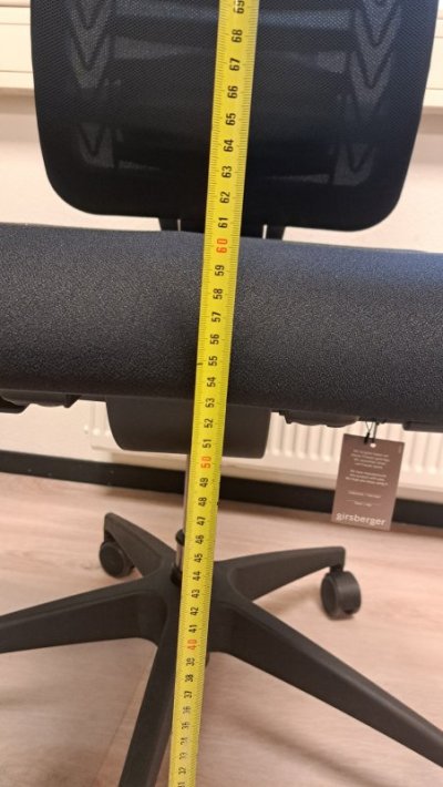

Heeft iemand hier ervaring met het verhogen van een stoel op een elegante manier?
Met mijn twee meter zijn stoelen eigenlijk altijd te klein, met een stramme rug als gevolg. Sinds kort heb ik op het werk een nieuwe bureaustoel met zithoogte 59 centimeter en daar kan ik wel goed op zitten.

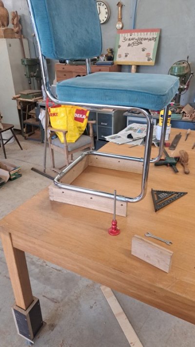

Ik had een heel simpel houten framepje gemaakt voor onder een van onze eetkamerstoelen. Effectief, maar lelijk. Hebben jullie ideeën hoe dit te verfraaien of anders op te lossen?

Alles verhogen en opnieuw bekleden 😅
Als het alleen de zitting zou zijn mooie verhoogde rand plaatsen van hout of bekleed met stof.

Bij "originele" Gispen of Thonet buisstoelen zou ik aarzelen maar als dit een goedkopere variant is offer je 1 stoel op als buisdonor en pas je de rest of in ieder geval je eigen stoel aan:
Verticale buis halverwege doorhalen, stukje donorbuis van de gewenste lengte ertussen en dan een stang, buis of stok van passende diameter erin. Lengte van de vulling af te stemmen op de lengte van het verlengde verticale stuk. Ik zou wel een beetje lijm gebruiken om te voorkomen dat de voet blijft staan als je de stoel optilt. Nee, met 2 naden in het verticale stuk niet helemaal onzichtbaar maar toch een stuk fraaier dan de bok waar hij nu op staat.
Mocht je gewicht royaal passen bij je lengte, dan zou ik een andere oplossing zoeken ;).

De enige manier om die specifieke stoel elegant hoger te maken lijkt mij iets voor
metalworking.nl:
doorslijpen, er een stuk buis tussen lassen en opnieuw chromeren.
of
stoffeerworking.nl:
Dikker en stijver traagschuim erop en opnieuw stofferen
(en evt rug hoger monteren)
De gemiddelde houten stoel met 4 poten kan je gewoon stukken aanzetten met een deuvel + lijm.

Ik bedenk nu dat je in beide verticale buizen maar 1 naad krijgt als je de donorstoel iets boven het midden van de verticale delen doorhaalt en je eigen stoel een stukje lager. 2x ruim 1/2 is meer dan 1.
Bekijk bijlage 171126
N.b hoogte van de tafel is geen probleem. Ben bijna klaar met mijn nieuwe tafel (zie Tafelblad op maat zagen) , die extra veel beenruimte heeft
Geen oplossing, wel een gedeelde ervaring.... Wij hebben thuis exact dezelfde stoelen aan onze tafel, en ik heb hetzelfde probleem gehad. Bij navragen bij een ergonoom, bleek dat dit type stel (voor mij) niet geschikt te zijn. Nu is het wel goed om te vermelden dat ik niet alleen zat aan tafel, maar daar ook vaak werk.
De hoek waarin de zitten staat blijkt (voor mij) niet geschikt om lange tijd te zitten. De houding bleek te passief, waardoor mijn bekken in de verkeerde hoek stond. Het gevolg hiervan was dat mijn rug niet in de goede houding zat. De ergonoom overtuigde me door aan te geven dat we met een reden bureau stoelen gebruiken, volgens hem waren eetkamer stoelen niet geschikt om aan te werken. De oplossing voor mij was simpel een bureastoel aanschaffen waarvan de hoek van de zitten verstelbaar is. Binnen twee weken was ik klachten vrij.
Nu begrijp ik dat dit het probleem van de topic starter niet beantwoord, maar misschien geeft het wel meer info. Het kan de moeite waard zijn om te onderzoeken of deze stoelen geschikt zijn voor jou houding (ongeacht de hoogte). Miss kun je eens experimenteren met een klein kussen op de achterkant of voorkant van de zitting, of juist in de rugleuning.... wie weet helpt dat je verder bij het verbeteren van het ontwerp. Je zou dan kunnen overwegen aan de achterzijde iets meer op te hogen dan aan de voorzijde. Of om toch een ander type stoel te overwegen?
Iig succes met het onderzoek.

Een blokje hout is wel het makkelijkste, je kan het blokje hout natuurlijk een elegantere vorm geven. Bijv. dat je vanaf de zijkant gezien alleen voor en achter een 'voetje' hebt, en vanaf achter gezien alleen links en rechts. Dan wordt het een stuk minder massief natuurlijk. En je zou het deels om de buis heen kunnen laten vallen/de buis in het hout laten verzinken.
