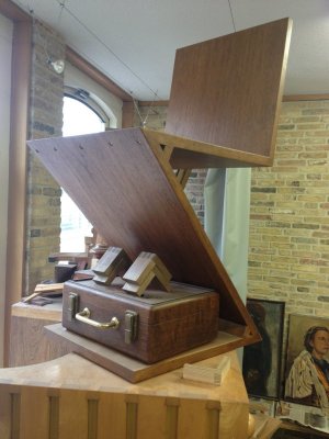

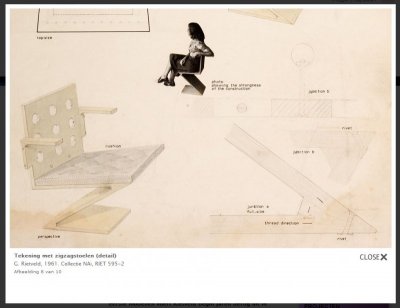

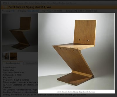

Op de bovenstaande links staan een aantal origineele zigzig stoelen, die zitten met vinger verbindingen, bouten en schroeven in elkaar :)
De Italiaanse meubel fabrikant die de Rietveld patenten kocht, maakte de meer bekendere en strakkere ontwerpen hiervan.
Bovenstaande afbeelding is van een meubel en design beurs in Engeland.
Onderstaande afbeelding is van een antiek veiling.

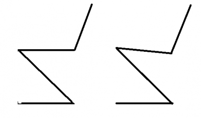

Zou het eigenlijk mogelijk zijn om de zitting een paar graden te laten zakken? (zie schets) 4° zakken ofzo
Of gaat dit niet stevig genoeg meer zijn?
Roeland
22 feb 2009
1.740
890
Akkrum
Zeker kun je de zitting een paar graden laten zakken, het lijm oppervlak word alleen maar groter en dus sterker.
Denk wel om de valling van de rug, zoals je hem getekend hebt is hij veel te schuin, normaal bedraagt de valling, is hoek van de rugleuning op het zitvlak zo'n 7 graden. Rietveld gebruikte in de eerste (proto) type's doorgaande bouten om de lijm verbinding te klemmen, in feite kunnen ze na droging verwijderd worden.

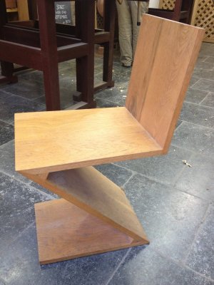

Zal wel even een foto posten van zigzag stoel van mijn hand.
