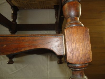

Ik heb een set stoelen net binnen. Ondanks de zware uitvoering komt er één los. Nu zit ik met de vraag hoe ik dat best kan herstellen zonder alles uit elkaar te halen?
Gaten boren en houtlijm inspuiten?

De pen doorboren en deuvel in kloppen. Als je terug een goede lijmverbinding wilt, moet de oude lijm verwijderd worden. Maar dan zit de pen weer te ruim in het gat. Dus ook niet ideaal.

bij babtist laatst chair doctor pro gehaald voor reparatie van wat stoelen, werkt goed, en je hoeft niet alle verbindingen uit elkaar te halen

Bedankt dat lijkt het te zijn. Ik herinner mij nu ooit eens supervloeibare houtlijm gezien te hebben voor dergelijke jobs.
Ik vrees dat voor deuvels de pennen te kort zijn. Of dan mogelijks halvelings, schuin van binnen uit geboord.
