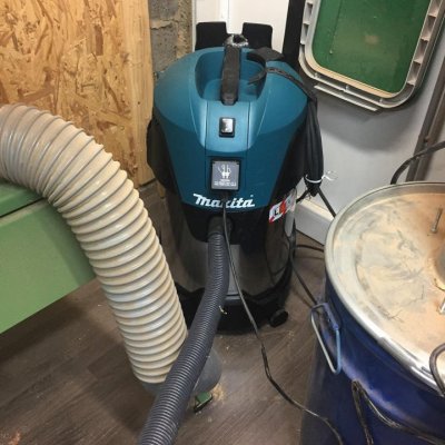

Ik heb onlangs een Makita VC3011L gekocht. Die heeft een voldoende lange slang, grote bak, prima zuigkracht (althans naar mijn huidige beoordeling), een stopcontact dat de stofzuiger schakelt als je hem op stand 2 zet, ...
En hij was niet te duur: €172 BTW excl.
Bovendien is hij met opgegeven 64dba behoorlijk stil, al is dat volgens mij wel de geluidsdruk op "werkafstand", ergens 2m van het toestel af. Hij is in elk geval STUKKEN stiller dan mijn vorige (een of ander goedkoop bouwzuigertje zonder merk dat ik ooit gekregen heb)
Enige nadeel dat ik tot nu toe gezien heb: de bijgeleverde stofzuigermond en accesoires zijn van erg basic plastic, maar op zich functioneren ze vooralsnog prima.
Ik heb'm overigens in een 11m² hok staan, en door de lange slang die erbij zit kan hij in een verloren hoek blijven staan en kan ik probleemloos de hele ruimte bereiken, waardoor hij in gebruik minder plaats inneemt dan het vorige model dat half zo groot was (die moest namelijk binnen bereik blijven om de ruimte door te rijden...)
Bekijk bijlage 69316
Als ik het zo zie zou de stofzuigermond voor de oneida dust deputy hier niet op passen, klopt dat?

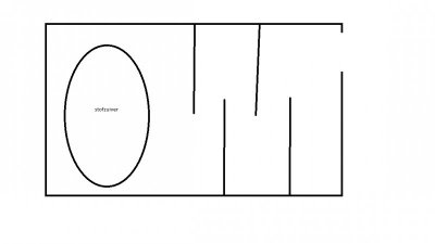

zou je niet een box om je stofzuiger heen kunnen bouwen die het geluid reduceert tot een acceptabel niveau? volgens mij staat hier ergens een verslag van iemand die dit heeft gedaan met zijn compressor.
ik heb geen dust deputy maar wel de goedkopere china versie onlangs besteld en inderdaad, die past niet 1 op 1 op de slangen van deze stofzuiger, daarvoor ga ik dus nog even een overgang moeten regelen...
wel rekening houden met overdruk en temperatuuropbouw, die box mag niet luchtdicht zijn want dan werkt je stofzuiger simpelweg niet

Op YT gezien: kast om de stofzuiger met 'slakkenhuis/doolhof' doorvoer voor de in- en uitgaande lucht. Het vergt wel wat experimenteren om zoiets te maken omdat je luchtvolume niet wil afknijpen en ook geen rare resonanties wilt ('fluiten').
Maar het kan dus wel.

Kopt, ik kan me het volgende herinneren van het ontnwerp:
het ovaal is de stofzuiger, recht zitten "schappen" die bekleed zijn met geluiddempend materiaal. de lucht kan tussen de schappen door en door het gat naar buiten. door het geluiddempende materiaal wordt het volume gedempt.
