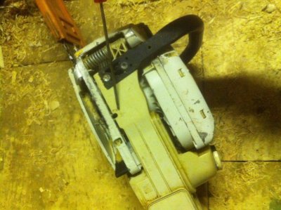

Jan,
Om het tankje leeg te krijgen een nachtje ondersteboven op een emmer
daarna haalde ik met een ijzerdraadje de olie filter uit de tank deze
kan je best makkelijk van het darmpje halen om zuiver te maken
wel erg goed opletten dat het darmpje als het los is van de filter niet terug in de tank schiet ( een waskijper werkt goed voor me )
zonder filter is dat darmpje een rotding om te pakken te krijgen lol
dan even een fietspomp of compressor op het darmpje
en doorblazen
ook kettingblad en ketting verwijderen voor je hier aan begint
Zodat alle olie eruit kan
verder hebben veel kettingzagen tegenwoordig een regelschroef onderaan de zaag waar je
Altijd handig
hopelijk heb je hier iets aan Jan
mvg tom
