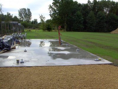

ik heb recent een carport gezet , en heb ook draadstangen in de steunpalen geboord. Dan een moer en een carroseriering gestoken en dus eventueel naregelbaar. Hier wou men geen arduinen blokken en een zo klein mogelijke opening tussen paal en klinkers.
Wat ik ook doe in eik is een galva verwarmingsbuis van 1" en dan een gat door de arduinen blokken en zo de beton in.
Deze zomer heb ik ,wegens te veel werk, zo een eiken carport in kit (cnc) gekocht om deze dan te plaatsen, en hier was dat juist hetzelfde voorzien. Ik hoop dat je hier wat met bent.
zoals vermeld laat ik gaten door de arduinen blokken boren , ook door blokken van 20 cm kan je dit laten doen.
Hier zijn de blokken maar 5 cm dik , daar de klant hierom gevraagd heeft..
