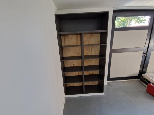

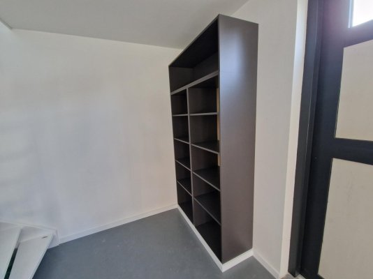

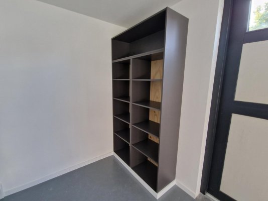

Inmiddels staat de kast. Niet helemaal 100% perfect, maar dat zal ik vooral zelf blijven zien. Basismateriaal is meubelpaneel met een ABS kantenband.
Het zijn 2 kastdelen geworden van 60cm breed, 40cm diep, 180cm hoog, met een achterwand van eliotti pine multiplex, met daarboven een dwars deel van 120cm breed en 40cm hoog. Deze heeft een inliggende achterwand van 18mm meubelpaneel. Alles is verlijmd met lamello's en laklijm.
Het geheel staat op een sokkel en die heb ik meteen voorzien van een plint. Alle kastdelen zijn aan elkaar vastgezet en aan de bovenzijde zit de kast vast aan de muur.
Ik koos er altijd voor om de zijpanelen op het liggende paneel te zetten, maar na een filmpje van Peter Millard heb ik dat omgedraaid. Voordeel is dat je geen onderbroken paneel hebt aan de zichtzijde.
Wat kon er beter:
* Bij het zagen bleek dat de voorritser niet helemaal in lijn stond met het zaagblad. Toen ik daarachter kwam had ik al een aantal panelen gezaagd met kleine uitbrekers in de melaminelaag tot gevolg.
* het verlijmen van een brede kast met inliggende rug voorzien van lamello's moet je echt goed doorwerken want anders is er al een gedeelte uitgehard voordat je er achter komt dat er iets is verschoven....
* eliotti pine multiplex heeft een bedroevend slechte kwaliteit.
Waarderingen: Rdl, WouterE en jorisvh

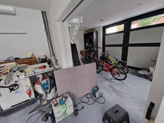

Maar wat een propere schuur is dat zeg! Ik zou willen dat de mijne er zo uitzag
Ik kan je geruststellen, dat was alleen zo op het moment van de foto. Mijn schuur is niets anders dan menig andere schuur. Zie hier een foto van de huidige situatie:

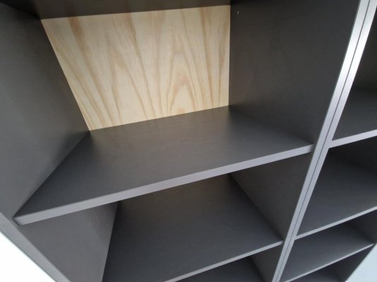

Dat is exact de manier waarop ik de planken heb gemonteerd. Ik zag het niet zitten om tegelijk alle delen te verlijmen en heb daarom eerst het karkas gemaakt met de inliggende rug en pas daarna de losse planken. Daarvoor heb ik in de zijwanden op de hoogte van iedere plank telkens 2 lamello's ingefreesd en daarna in de planken een losse groef tot net voor het begin van de plank. Dit heb ik overigens met de lamellomachine gedaan want ik had geen schijffrees.
Dan is het een kwestie van de lamello's in de zijwand lijmen, beetje lijm in de groef van de plank en daarna in de kast schuiven. Lijmklem erop en klaar.
