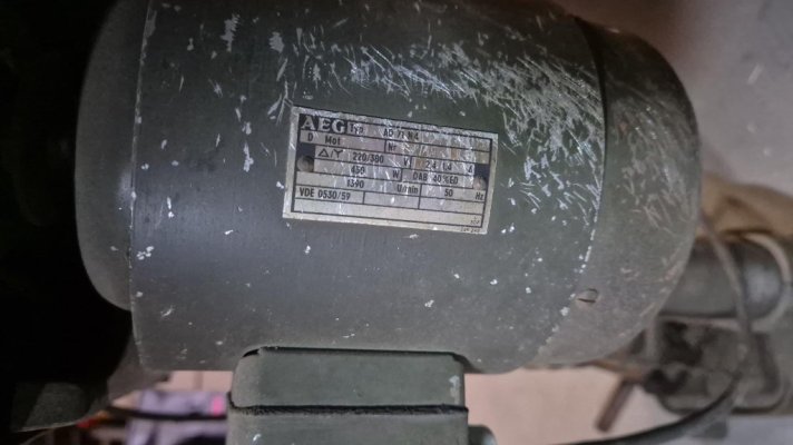

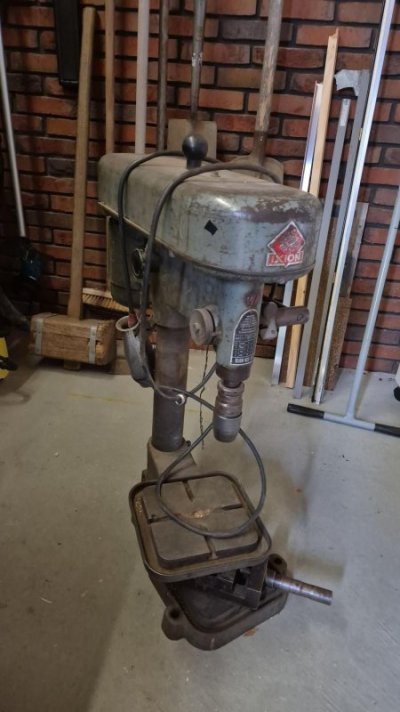

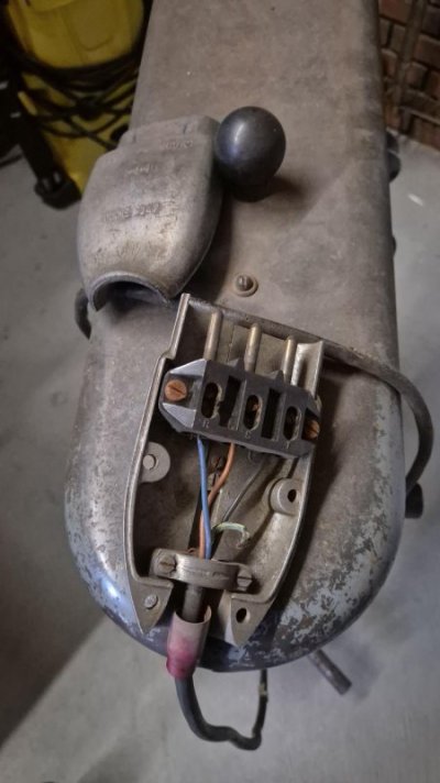

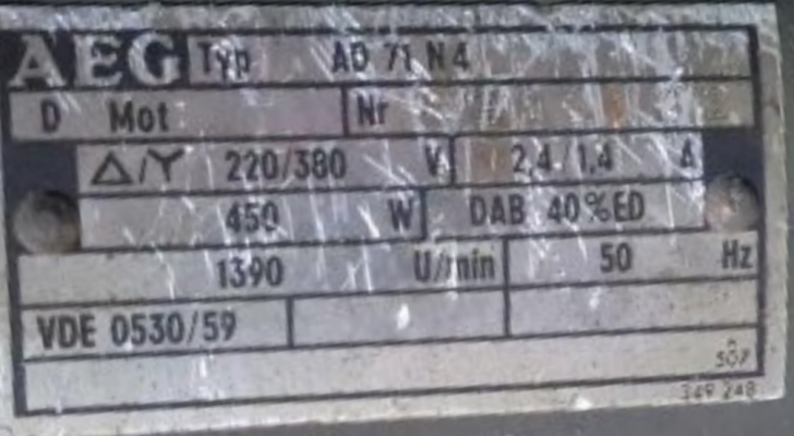

Een vriend van mij heeft een oude Ixion BTS-?? kolomboor op de kop getikt. De oude stekker lijkt 380 V te zijn maar op de motor staat een plaatje met driehoek/ster 220/380V. Betekent dat deze motor op beide voltages kan lopen? Mijn vriend heeft alleen 230V, hoe moet de motor dan bedraad worden? En hoe zit het met aarding en veiligheid? Wij zijn geen elektrojongens, dus een schemaatje zou van pas komen. Alvast bedankt, Jan en Hans.

Krachtstroom 3 fasen. Is oud model stekker. Als je alleen 220 enkel fase hebt, heb je eigenlijk niet de goede boormachine.
10.357
3.746
In je stekker zitten dus op de 3 pennen die naast elkaar zitten, de 3 fasen. Op de losse pen die er achter zit, zit de aarde aangesloten.
10.357
3.746
Deze motor kan ook op een 3 fasen 220 net draaien. Dit komt nog voor in delen van belgie en vroeger ook in bijvoorbeeld amsterdam.

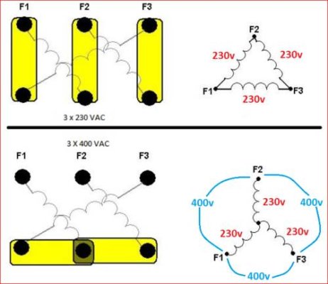

Je kan er een frequentieregelaar voor zetten, die van 1 fase 220, 3 fasen 220 maakt. Je moet dan de motorplaatjes naar driehoek zetten in je aansluitkastje op je motor. Of je gaat op zoek naar een 220 motortje met de goede as maat en zet dat op je boormachine.

Ahh, ik denk dat ik nu het plaatje met driehoek/ster 220/380V begrijp.
Als er krachtstroom aanwezig is, dan MOET je de motor in "ster" zetten, zodat er (ongeveer) 220V over elke wikkeling staat. (en motor heeft vol vermogen)
Als er 3 fase 220V aanwezig is (zoals met de freq. regelaar) dan MOET je de motor in "driehoek" zetten, zodat er weer 220V over elke wikkeling staat en heeft de motor weer vol vermogen.
