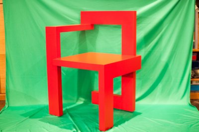

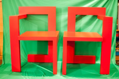

Hallo forum,
een tijdje terug heb ik twee Steltman stoelen (ontwerp Rietveld)
gemaakt uit beukenhout en ze rood laten spuiten omdat we dat wel strak leek. Ziehier het resultaat.

Dag Jaap,
voor zover ik weet is origineel in stalen koker en dan bekleed; de uitvoering van Groenekan heb ik zoveel mogelijk gevolgd (boekje Rietveld meubels etc) , echter ietsje breder en hoger (cm of twee).
de verbindingen zijn ook zoveel als mogelijk cf de uitvoering van Groenekan met een uitzondering: de vlakke verbindingen zijn pen en gat met spatpen (niet origineel), de haakse verbindingen deuvels van 14 mm. de zitting is koud verlijmd en met een losse veer gelijmd aan de zijkant. Bij Groenekan is dit met deuvels gedaan.
ik heb beuken gebruikt omdat zich dat goed laat spuiten.
Met vriendelijke groet,
Hans

Is dit dekkend gespoten, of zie je nog de structuur?

Dag Mathieu,
bedankt voor je reactie. Het is dekkend zijdeglans gespoten (signaalrood als brandblussers) dus je ziet niets meer van de onderliggende houtstructuur. Ik heb even aan transparant gedacht maar dat snel laten varen, niet passend bij dit ontwerp.
Vandaag las ik dat het originele ontwerp (met leer bekleed) weer verkrijgbaar is a 3700 euro bij Rietveld Originals.
met vriendelijke groet,
Hans
