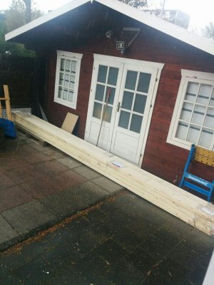

Het hout onvangen. Onder het afdakje geplaatst door transporteur en mijn vrouw.

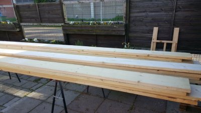

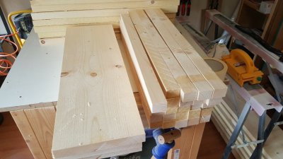

Vervolgens het hout verdelen in drie stapels. kwalitatief uitermate teleurstellende (KUT) stapel, ok stapel en netjes stapel

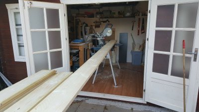

Vervolgens is duidelijk waarom ik liever wat korter hout had gehad..

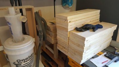

We beginnen met het zagen van de muren.

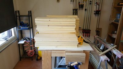

Het resultaat na 2 uur zagen.

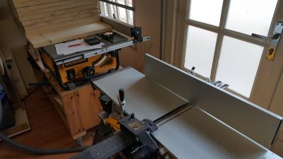

De dag daarna gaan we beginnen met het "ruw" vlakken. Doelstelling is om nog wel wat buigingen in het hout over te laten voor 1; genoeg "vlees" om in te schroeven en het rustieke uiterlijk wat gewenst is.
Terwijl ik druk bezig was met schaven begon de vlakbank "stof" te generen ipv schaafsels.. Ik bleek de stofzuigerslang aan de verkeerde kant te hebben gemonteerd waardoor er niks afgezogen werd

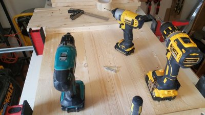

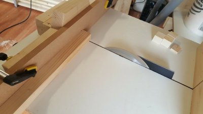

Nu beginnen met de "latjes" om het hout te monteren. Fijn om een zelfbouw afkort slde te hebben gemaakt voor dit soort dingen.

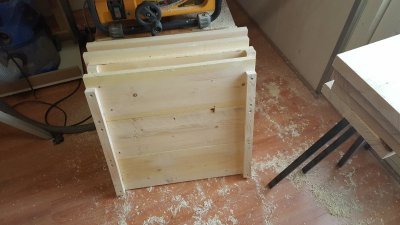

Beginnen met de muren.

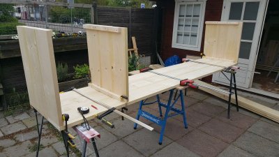

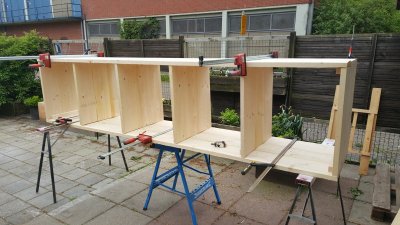

Nu de muren klaar zijn wilde ik even goed kijken of mijn rekenkunsten daadwerkelijk een beetje uit komen.
Dus buiten, gelukkig regende het niet, een proef montage.
