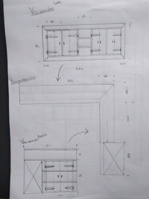

Graag zou ik advies willen over het maken van een stijgerhouten dressoir -hoekkast en de houtverbinding.
Ik wil in onze woonkamer op maat een kast maken van stijgerhout (gedroogd en geschaafd) met het formaat: 220cm lang bij 50cm breed bij 90 hoog. Zie hieronder te tekening.
Ik zou de houtverbindingen graag zo min mogelijk zichtbaar willen maken en kwam op het internet de lamellenfrees tegen. Echter zie ik in de video's dat de lamellenfrees veel worden gebruikt voor plaatmateriaal zoals MDF. Nu vroeg ik mij af of je lamellen kan gebruiken om het stijgerhout te fixeren en vervolgens te verlijmen en is dit dan voldoende stevig? Of hebben jullie een ander advies? In de nabije toekomst ga ik in mijn huis ook nog op maat gemaakt kasten maken van mdf of multiplex, dan zou een lamellenfrees mi ook wel handig zijn. Maar ik twijfel omdat ik graag gereedschap wil aanschaffen die ik voor beide houtsoorten kan gebruiken en een lamellenfrees redelijk kostbaar is (ik heb nu het oog op de Makita +/- 300 euro).
Wat is jullie advies? Ik hoor het graag en alvast bedankt voor de reactie!

Je kunt prima je verbindingen er mee maken. Als je ik je ontwerp maar rekening hout met de krimp en uitzetting van het hout. Maar dat is geen uitzondering dat moet je altijd bij alles wat geen plaatmateriaal is...

Ik heb een vergelijkbaar steigerhout (TV) meubel op de tekentafel staan
Hout werkt voornamelijk in de breedte, ik heb goede ervaring met lijmen van steigerhout, zorg voor mooie vlakke lijmnaden en deuvels. Deuvelen werk ook prima met verstekhoeken, even een malletje maken van een stukje hardhout.

Kan prima met lamellen.
Ik heb de Makita met snoer (de 6000 uit mijn hoofd) en die bevalt uitstekend. Mdf, multiplex en hout gaat bij mij perfect. Zeer secuur.
