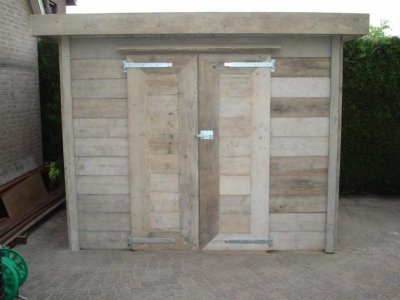

Hoi,
Is het verstandig om een tuinhuis te maken met steigerhout? Ik vind het een prachtig uitzicht hebben. Ik weet dat er niet veel voorstanders zijn, maar dat even terzijde.
Mij gaat het vooral over hoe ik ervoor kan zorgen dat deze geen spleten gaan vertonen door het werken ervan. Een tuinhuis waar je door de planken heen kunt kijken verliest wel een beetje zijn nut, niet? 😁
Alvast bedankt voor het meedenken!

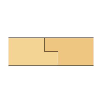

Voor het werken: laat de planken overlappen en maak ze maar aan één kant vast, zodat ze kunnen werken zonder dat je tuinhuis doorzichtig wordt.
Hoe breder de planken, hoe meer ze zullen werken

Hoi,
Wat bedoel je met de planken overlappen? Ik wens nl geen tuinscherm effect.

Ik ben bezig met een huisje met Lariks gevelbekleding en die heb ik met een spleet van vijf millimeter ertussen verwerkt. Verbindingen die uitgaan van een sponning of zo'n halfhoutse overlap als in de tekening hierboven hebben twee grote nadelen: ze zijn tijdrovend te maken tenzij je een freesbank tot je beschikking hebt en door de capillaire werking zal er sneller en langer water tussen blijven staan waardoor het alsnog gaat rotten. Hoe dan ook moet je zo'n wand ventilerend maken met een waterdicht en dampopen materiaal erachter (tenzij de de planken wilt potdekselen ofzo,maar dat lijk je niet te willen). De planken zijn dan niet meer dan de gevelbekleding. Verder is steigerhout volgens mij inderdaad vuren en dat zal niet heel duurzaam zijn, zeker als het tot vlak boven het maaiveld wordt aangebracht. Ben zeer benieuwd hoe die tuinhuisjes er over een jaar of twee uitzien.... Ik zal eens zien of ik wat foto's kan plaatsen.

De oude steigerhoutenplanken zijn gemaakt van diverse sparren en dennensoorten.
Als mensen het mooi vinden om van steigerhouten planken iets willen bouwen wat in weer en wind komt te staan,
dan moet je daar ook op anticiperen.
Dat een plank nat wordt wil niet zeggen dat het gaat rotten.
Alleen als het vocht wordt opgesloten krijg je die kans.
Die planken op die foto's liggen koud tegen elkaar.
Als je zorgt dat de onderste plank geen grond contact heeft en er soort van druippunt aan komt, dan kan het allemaal best wel meevallen.
Binnen in de schuur dient er voldoende ventilatie aanwezig te zijn.
Die sponning erin maken is echt niet zoveel werk. Dat kan met een bovenfrees of zaagtafel bijvoorbeeld.
De naad aan de achterkant (binnenkant) moet iets meer ruimte hebben.
Ronald L.
29 okt 2011
1.938
9
z.o. brabant
Met een haakse sponning in beide delen moet aan de buitenzijde een grotere naad zitten, anders zuigt vocht zich capillair op. Bij horizontale verwerkingis het beter om deze naar buiten toe schuin en dus afwaterend te maken. Of gewoon potdekselen.
