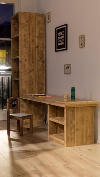

Goedemorgen allen,
Bedankt iedereen voor de snelle reacties.
Ten eerste mijn excuses, mijn eerste bericht heb ik via mijn mobiel geplaatst en zie dat ik onvolledige informatie heb geleverd.
Het maken van meubels is onbekend terrein voor mij. Het kost mij wat moeite om de juiste informatie en keuzes te vinden/maken.
Uiteindelijk ben ik niet ontevreden over het resultaat, aldoende leert men zeg maar.
Mijn keuze voor steigerhout is dat wij het een mooi houtsoort vinden en het kan tegen een stootje.
En simpel gezegd niet verder gekeken naar andere soorten hout.

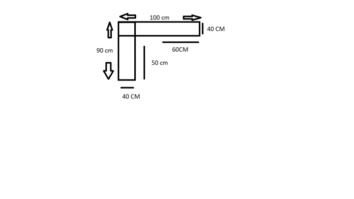

Dit hout is gekocht bij hornbach en heeft de maten 250cm (L) x 20cm (b) x 3cm(dikte)
Het is een klein hoek bureautje voor onze zoon van 1,5 jaar. Zie bijlage voor de maten.
Vast gemaakt dmv pocket holes en houtlijm. En een paar plankjes met deuvels.
Bedoeling is dat hij het linker gedeelte gebruikt voor het spelen met zijn auto's.
En de andere kant voor tekenen/kleuren.
Het meubeltje staat een raamkant waar niet zoveel zonlicht in valt.
Graag willen wij zijn meubel beschermen mocht een keer limonade o.i.d. overheen vallen.
En dat de natuurlijke kleur behouden blijft.
Mocht dit niet op een gemakkelijke manier kunnen, ook prima, dan accepteren wij dat.

Ik heb gebruikt wat ik nog had.. Trae Lyx parketlak, korrel 80 is trouwens voldoende en al aardig glad genoeg vervolgens heb ik de kast 2x behandeld rondom en het bureautje 3x en 1x onderkant. Je hebt trouwens ook Trae lyx meubellak, die zou ik je kunnen aanbevelen. CF1B9442-E416-42E5-94E4-284C74741D4E.jpeg
