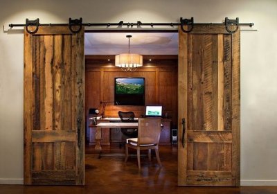

Geachte mede-houtliefhebbers,
Kleureffect Deuren
Voor een project voor een klant mag ik steigerhouten deuren afwerken zoals in de bijgevoegde foto. Ik heb al een aantal video's gekeken en dit forum doorzocht. Helaas ben ik er nog niet achter hoe ik de mijn planken zo contrastrijk (lees gevlekt) krijg. Belangrijk is wel dat het gaat om schuifdeuren die voor een trap en trapkast schuiven, deze worden geregeld aangeraakt. Dus een beetje bescherming hiertegen kan belangrijk zijn, of denken jullie daar anders over?
vriendelijke groet,
Buurman Joep

Ik geloof niet dat ik zonder problemen op dit forum kan schrijven wat ik denk over steigerhout.
Maar, voor je vraag: wellicht is hier gebruikt steigerhout gebruikt, waarbij de plekken waar cement zit/zat anders kleuren dan het kale hout?
Een andere optie is e.e.a. wit beitsen, daarna schuren met korrel 40, action-painting doen met een onkruidbrander, planken mengen en dan gewoon lakken?

Ik denk ook dat de kleurverschillen op de foto natuurlijk ontstaan zijn. Branden, beitsen en zelfs koffie kan wel 1 en ander simuleren denk ik. Maar hou de kleurverschillen subtiel.

Ik denk dat dit een behandeling
Heeft gehad met thee azijn en staal wol en daarna geschuurd dan krijg je zon beetje dit effect
Mvg Leroy
Ik denk dat het gewoon gebeitst is met wasbeits, op de plaatsen waar het donkerder is twee keer beitsen?

dees is eigenlijk meer barnwood dan steigerhout .
kleuren, schuren paar verouderende behandelingen terug een andere kleur erop teug wat bij schuren . thee erover daarnaa de azijn staalwol mix . hier en daar eens met de toorts passeren :)
en dan een laag transparante ultramatte lak erop .

Bedankt allen voor de reactie, ik was helemaal vergeten dat ik hierop de vraag heb gesteld. Heb officieel goedkeuring van de klant. Nu is t dus even kijken wat ik ga doen. Na alle tips denk ik erg over koffie, thee, azijn staalwol, gasbrander, schuren en blanke lak. Wat zeggen jullie? Ik vind t erg spannend, aangezien dit totaal nieuw is voor me. Doe mij maar gewoon een paar eiken planken en ik maak een mooie tafel of kast.. blij als ik klaar ben met dit steigerhout!

Ach het is een leuke uitdaging
Gewoon proefjes maken
Dan komt het best goed
