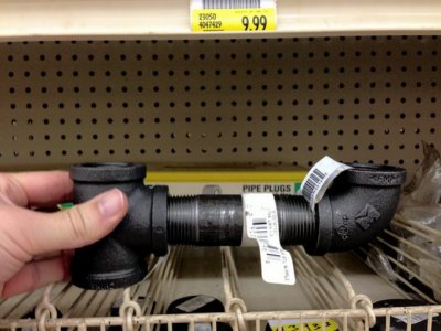

Op die site staan meerdere links naar de historie van die kast.
En ook dat men nog in de ontwerp fase was, kwam ik deze foto tegen
Zoals je ziet, hebben de onderdelen van zichzelf al wat patina.
Je krijgt ook een idee van de diameter van het fitwerk.

De maat op je laatste foto is 1". Pijpnippels zijn tot 200 mm voorgesneden te koop. De fittingen zijn ook in zwart leverbaar. Zowel de buis als de fittingen zijn dan onbehandeld.
