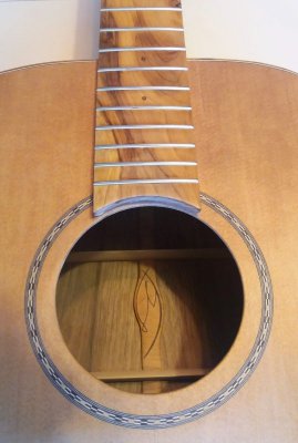

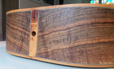

Ik heb nog wat meer rondgezocht en vind geen goede reden om niet met taxus aan de slag te gaan. Ik ga het gewoon proberen en als het geen succes probeer ik wel iets anders.
Hierbij twee foto's als sfeerimpressie
