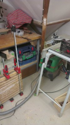

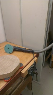

Hallo allemaal,
sinds een aantal weken heb ik een low-budget ophangsysteem gemaakt voor de slang van de stofzuiger wanneer ik aan t frezen of schuren ben...t grote nadeel is dat ik nu pas merk hoe statisch die slang wordt...
Iemand enig idee hoe ik dit kan oplossen ?
Pfff....heb ik geen foto gemaakt van het ijzeren haakje in de vloerbalk van de zolder boven mijn werkplaats. In dat haakse hangt een dik elastiek en daaraan hangt de slang van mijn hitachi stofzuigertje.

Hoi Rick,
statische lading kan een behoorlijk opdoffer geven, en is ook niet echt goed voor je stofzuiger en wellicht je schuurder ook nog wel.
de oplossing is heel eenvoudig, je slang aan aarde leggen.
dat kan al met een stukje koperdraad om je slang heen gewonden en die verbinden met iets in huis wat geaard is.
Misschien de waterleiding, de cv leiding, als je een echte durfal ben op het aardpunt in het stopcontact.
ik heb in mijnstofzuiger het aardpunt opgezocht en hieraan een losse aard draad bevestigt.
deze zit aan mijn stalen cycloon vast zodat alles zonder lading functioneerd.

Heel veel mensen hebben dit probleem, soms merk je het minder dan andere keren.
De oorzaak/gevolg kan ook sterk variëren, soort hout, soort kunststof, omgevingsinvloeden noem maar op.
In jouw geval zie ik al een slang die niet anti-statisch lijkt.
Nu moet ik eerlijk zeggen ik heb beide soorten slangen en ook echt wel eens een optater gehad van de anti statische slang
Toegegeven ik gebruik ook een cycloon met PVC-achtige koppelstukken dus daar klopt het ook her en der niet..
Ik heb nu op elke overgang (koppelstuk-slang) een aarding gemaakt, zodat er dus geen enkel deel gesoleerd is en/of geladen kan raken.
Dus vandaar mijn oplossing om de stofzuiger open te maken, hier een aardingspunt te pakken (wat gewoon standaard aanwezig was bleek na demontage stofzuiger CT22) en deze aan het hele traject te verbinden.
De statische lading loopt dus gewoon via deze aarding weg naar "het net", dus ook als ik op pad ga met de zuiger functioneert het altijd.

Ik denk dat als je de slang aan een stalen draadje of veer hangt, en deze met een koperdraadje aan een verwarmingspijp verbind, dat je dan het meeste statistische wel kwijt ben.
Je Bench Coockies zijn wel erg handig, maar niet echt ontladend.
En kijk even welke schoenen je aan hebt. Ik heb een paar wandelschoenen waarmee een aanraking met metaal altijd erg schokkend is.
