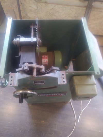

Ik heb een kleine startrite zaagmachine gekocht en wil daar een VSCTools fence opzetten
Vanochtend de geleiders en het blad gedemonteerd, en de machine schoongemaakt.

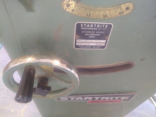

Ook foto's genomen van de type plaatjes, ik hoop dat iemand mij kan vertellen wat voor type Startrite dit is.

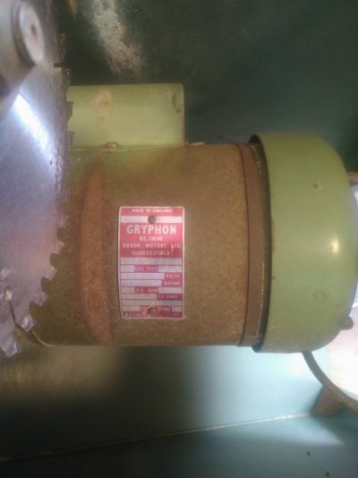

Volgens de oude eigenaar zat er een 2.5 PK motor in, volgens het type plaatje op de motor is het een 1 PK.
Is wel jammer, ik zal misschien op zoek moeten naar een zwaardere motor.

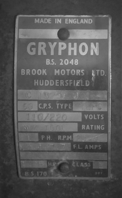

Als je foto's maakt van typeplaatjes, is het wel handig dat je kan lezen wat er op staat. Die gryphon motor is minstens 40 jaar oud. Waarom zou die voor jouw dan niet goed zijn? Een scherpe zaag heeft helemaal niet zo veel vermogen nodig. En die motor is van een veel betere kwaliteit, dan het meeste dat je als vervanger zou kopen. Kijk even op het typeplaatje wat er als amperage wordt opgegeven. Bij veel van die oude motoren wordt op het type plaatje het afgegeven vermogen opgegeven.

Je vroeg om het type, het is een Startrite tilt arbor. Over de machine zelf is voldoende te vinden op dit forum.

Startrites met tilt arbor zijn er in verschillende uitvoeringen. Die uitvoeringen verschillen op details.

Ik heb even in mijn verzameling gekeken. Een 0,5 hp brook crompton gryphon motor vraagt 4 amp. Dus opgenomen vermogen een goede 900 watt. Als jouw motor het dubbele is, heb je dan dus een 1,8 Kw motor. Daar valt prima mee te zagen.

Ok, maar heeft deze dan geen nummer, zoals 275, dat zie ik heel veel
Is de Tilt Arbor een aparte serie, zijn dat dan alleen maar kleintjes?

Hierbij een foto van het typeplaatje, volgens mij vraagt de motor 7.7 Amp.
Ook staat er dat het een 1.25 HP motor is
Je gaf aan dat hier prima mee te zagen is, ik had begrepen dat de meeste Startrite machines motoren hebben van 2 to 2.5 PK. Hebben dan alleen de kleintjes 1.25 motoren?

Hoogstwaarschijnlijk is dit een Startrite Tilt Arbor type 165. De motor zit in tegenstelling tot de 175 en 275 types dmv flensmontage vast. Als ik jou was zou ik hem mooi orgineel houden behoudens de geleider. Ik heb zelf de motor en geleider vervangen. De geleider is het probleem niet maar als je de motor wil doen moet je best wat technische aanpassingen doen. Daar komt bij dat er bijna geen ruimte is voor een groter formaat motor, het orgineel past maar net bij alle zaagstanden.

Ik denk dat je gelijk hebt met type 165, ik heb op de website van machinesspare gekeken en de motorophanging etc. zijn exact gelijk als op de tekeningen. Inderdaad een flensmotor, ook een grote jongen wat formaat betreft. Ook de rest van de tekeningen komen overeen met hetgeen ik kan zien hier.
Ik had nog een bewerkte afbeelding van het type plaatje geplaatst, 1.25PK en 7.7Amp kon ik ontcijferen.

7.7 A bij 220V is 1700W. Nou zal dat niet het afgegeven vermogen zijn, maar ik kan me ook slecht voorstellen dat die 2800 rpm motor zo inefficiënt is dat hij maar 1000 W afgeeft. Kortom, ik zou die 1.25 HP als een voorzichtige schatting opvatten.

Als ik voor het gemak 1700 watt vermenigvuldig met een slip van 0,8 en dan het rendement nog een keer 0,8, kom ik op 1088 watt. Dus die 1000 watt klopt wel.
