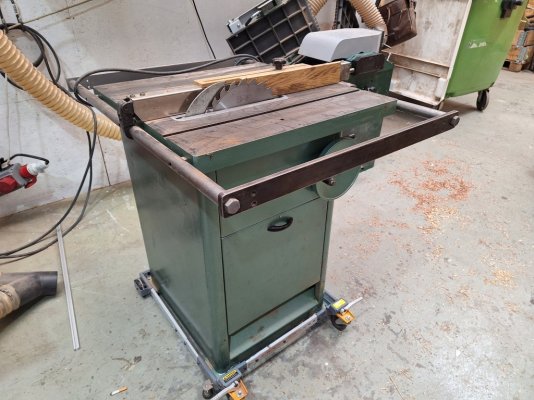

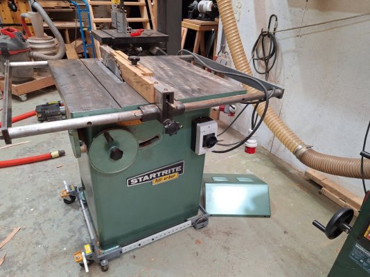

Deze zaagtafel tweedehands aangeschaft en er bleek van alles mis. Nu: nieuwe motor, poelie, v-snaren, bedrading en schakelaar verder en ik ben er wel een beetje klaar mee. Het werkt gewoon niet, de v-snaren en as worden erg snel heet, er zit een hobbel in de as, en zelf bij het schulpen van 5 cm matig hard hout komt de hele boel tot stilstand. Maakt ook meer lawaai dan me lief is. Ik ben een houtbewerker, geen machinist, en heb dus de handddoek in de ring gegooid en een nieuwe zaagtafel besteld. Wellicht zijn er mensen die er iets mee kunnen, willen of onderdelen van deze machine kunnen gebruiken. In dat geval kunnen ze ḿ gratis komen ophalen en veel plezier ermee. tafel kan er af, dan hou je twee delen over die nog net te tillen zijn. Amsterdam.

Ik snap de frustratie, dat was zonde van je tijd en moeite, de zaag ziet er wel degelijk uit maar zal wel niet heel netjes zijn behandeld door de jaren heen, zal hier vast wel iemand zijn die er wat mee kan.
