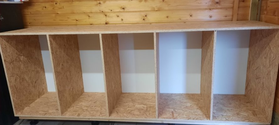

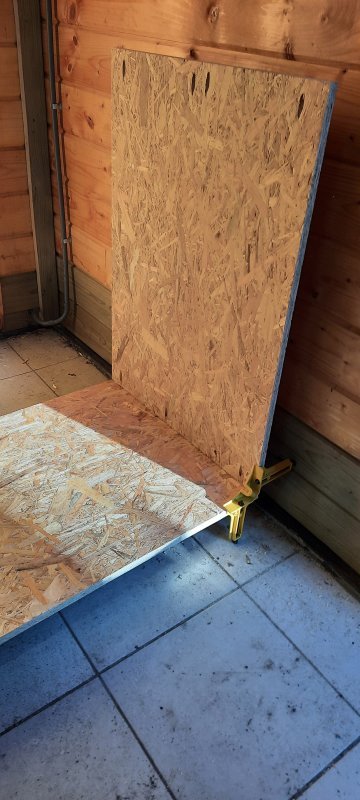

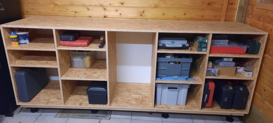

De laatste tijd wat werkmateriaal aangeschaft en gemerkt dat mijn opbergmogelijkheden gelimiteerd zijn. Daarnaast had ik ook geen werkbank waardoor ik een plooitafel moest gebruiken.
Ik plan in de toekomst wat houtbewerking om ons huis wat te renoveren, dus heb ik plaats nodig. Dus maar ons tuinhuis onder handen genomen (lees: uitgemest).
Begonnen met de werkmodule waar ook plaats moet voorzien worden om te stockeren. Corpus en legplanken zijn in orde. Volgende stap ... de deuren en lades. Nog nooit lades zelf gemaakt, dus dat wordt spannend.
Intussen heel wat bijgeleerd en wat vaardiger geworden. De goesting is er ...

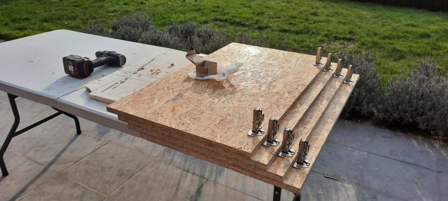

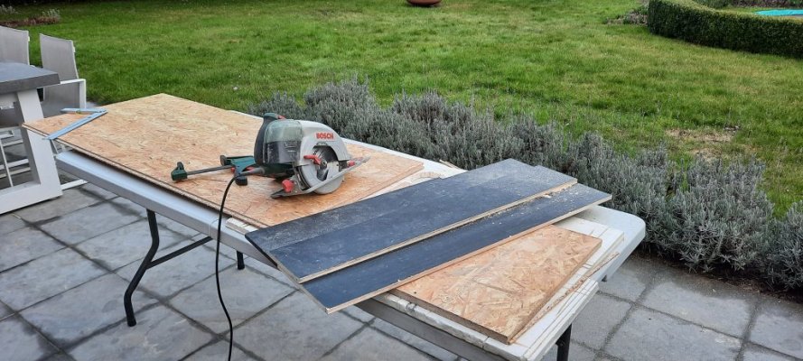

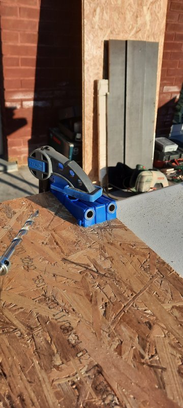

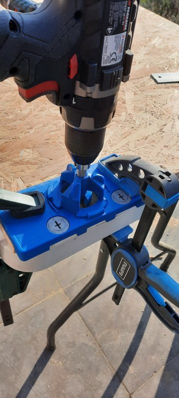

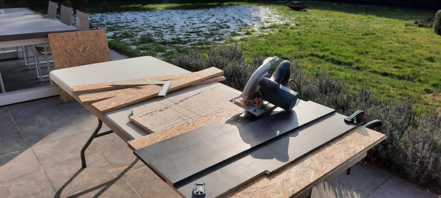

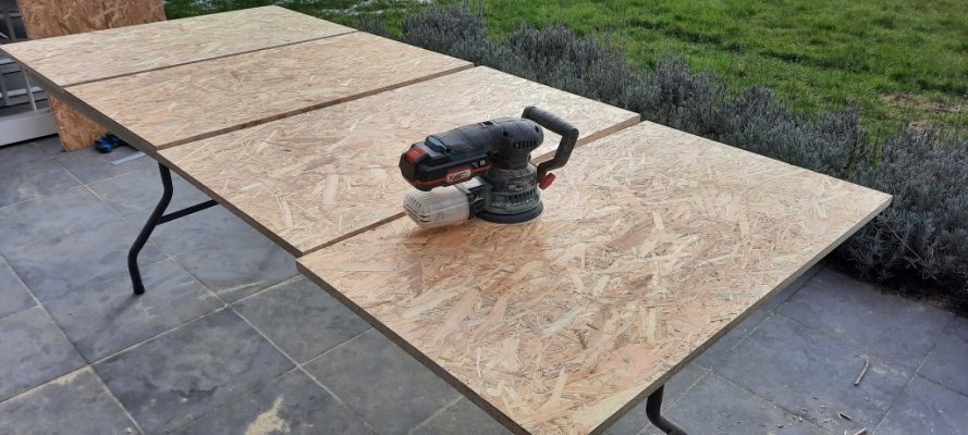

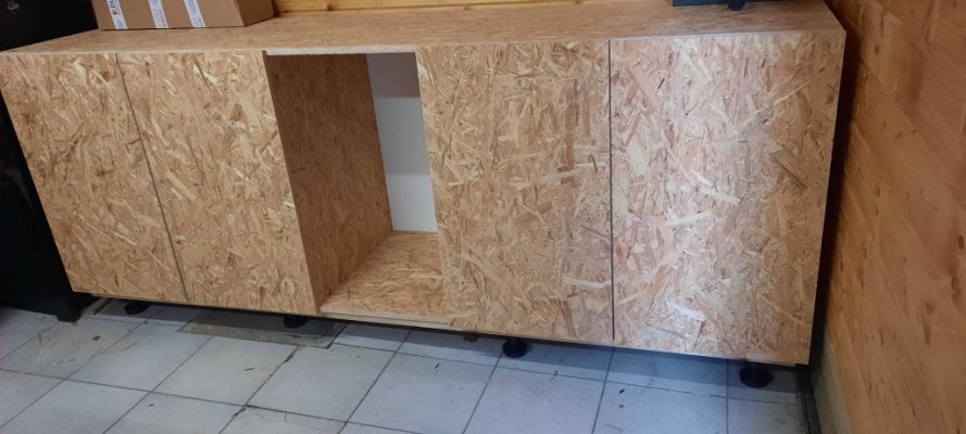

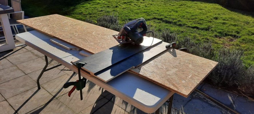

Zondagmiddag eindelijk de tijd gevonden om verder te werken aan de werkkast. Ik zaagde uit de OSB de kastdeuren en voorzag ze van potscharnieren. Daarna monteerde ik ze aan de kast. Voor velen een makkelijk werkje, maar bij mij verliep het helemaal fout bij het monteren aan het corpus. Geen enkele deur hing correct en na het vele afstelwerk ... lees: gesukkel ... hangen ze er "redelijk" bij, maar ik ben nog niet helemaal tevreden.
Bij een voorgaande kast gebruikte ik Blum-scharnieren en deze gingen meteen correct en moest ik minimaal bijstellen. Nu bestelde ik de goedkoopste van Meubelbeslag.nl. Zou het daar aan kunnen liggen?
Volgende week probeer ik de lades te maken en deze in de kast te monteren. Hopelijk met wat minder "geklungel" :(

Invator
13 mei 2024
12
Boortmeerbeek
Zelf geen ervaring met de goedkope scharnieren van Meubelbeslag Online, maar wel met gelijkaardige van Amazon - in het algemeen zijn die allemaal toch wat 'flexibeler' en minder robust dan Blum. En zeker als het maar over een beperkt aantal deurtjes gaat, is die meerprijs het echt wel waard naar mijn mening.
Zie ook dat je corpus goed haaks en waterpas staat, anders is het sowieso al een verloren strijd.
