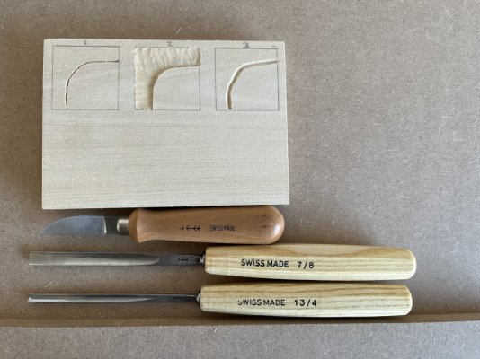

Ik heb zojuist een start gemaakt met wat oefeningen uit een reliëf houtsnijboek en van het resultaat en het gebruikte gereedschap heb ik een foto genomen.
Allereerst het snijden van de stop cut met het pfeil mes vond ik zeer lastig de bocht te volgen. Men zegt dat linde hout zacht is maar ik moest vele malen het mes terugzetten in de lijn van de bocht en veel kracht zetten alhoewel ik niet diep ging 1 a 2 mm schat ik.
Het werken met de 2 gutsen ging beter het controleren lukte wat beter als ik ze laag vasthield halverwege bij het lemmet.
Doe ik dat goed, of zijn mijn gutsen te lang en kan ik beter kleine gutsen kopen?
Het plankje heb twijfels over 2 cm dik lindehout van het Duitse speelgoedmerk Corvus. Ik vind het zeer hard hout zeker om te snijden.
Om te vergelijken heb ik een paar plankjes bij Aduis besteld maar dat duurt nog een paar dagen voor die er zijn en ik wil toch verder.
Hokje 1 sneed ik met pfeil mes nr 4
Hokje 2 ook en met pfeil half ronde guts
Hokje 3 alleen met pfeil V guts
Graag uw start up tips voor mij met wat betreft deze informatie.

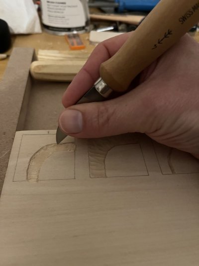

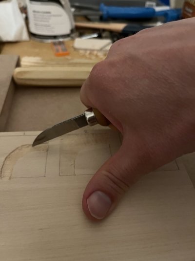

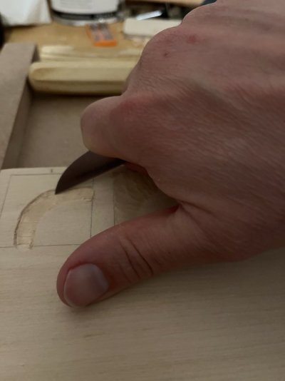

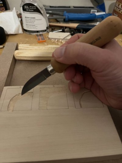

Hoe ik het snij mes moet beethouden is mij niet bekend het boek zegt me het beet te houden als een schrijfgereedschap als een pen denk ik dan, maar foto’s in het boek suggereren een andere houding.
Welke houding vinden jullie het best?
Houding 1 heb ik het meest controle
Houding 2 zo geeft de foto in het boek het aan maar ik vind dit minimaal controle hebben
Houding 3 vasthouden als een pen ook weinig controle
Graag jullie advies.

Hallo Martijn,
De gutsen die je hebt, hebben de traditionele lengte. Anders gezegd ze hebben dat is wat de professionele willen en die weten waarom. Beter ga je dus niet vinden.
Kortere gutsen zullen je niets bijbrengen, en zijn veel beperkter in gebruik. Laat ze in de winkel liggen.
Ter info: Handpalmgutsen zijn voor linosneden en niet voor houtsnijden.
Tip: je kunt hout kopen ... in de houthandel. Er zijn er maar weinigen die lindehout hebben , dus je zal even moeten zoeken, of hier , op het forum, navragen.
Een plank kopen zal uiteindelijk veel goedkoper komen dan die klein stukjes van een bekend merk.

Hallo Martijn,
ik kan begrijpen dat je zoveel last hebt met die burijn ( V- guts), waarvan de benen onder 90 graden staan. Deze Heeft meer heel weinig toepassingen,.
De meest gebruikte burijnen hebben een hoek van 60 graden. Bij Pfeil is dat nummer 12 . Een 6 mm is een goed formaat. Je kunt er uiteraard ook heel ondiep mee gaan.
Alle Pfeilgutsen komen met een bolle vouw in de lengte as (voor naar achter of snede naar handvat) . Daar kun je heel slecht mee sturen. Eigenlijk hebben alle andere merken enzelfde bolle vouw. Dit doen ze niet voor de gebruiker, maar omdatdithet productieproces heel veel makkelijker en veel sneller maakt. En de meeste beginners kijken enkel naar de scherpte , en niet naar een juiste geometrie.
Het eerste dat we doen met een nieuwe guts is er een holle vouw aanslijpen en correct afwetten. En dan juist polijsten. Tegen dat laatste worden enorm veel fouten gemaakt. Ongeveer iedere beginner maakt een verkeerde beweging, zodat de vouw toch weer bol wordt.
een foto van een correct, makkelijk stuurbare geslepen guts vind je hier op het forum op pagina 2 van
Gutsen testen, Dastra , Pfeil en Henry Taylor
Het is voor een beginner meestal heel moeilijk om gutsen te slijpen, en zeker een burijn. Een 6 mm burijn is overigens makkelijker dan een kleinere soortgenoot. Men kan er echter niet aan ontkomen, ze moeten regelmatig geslepen worden, zoals elk ander snijdend gereedschap zoals steekbeitels, schaafmessen, houtboren , metaalboren, zagen, messen enz.
Groeten
Ornament
www.houtsnijden.eu
