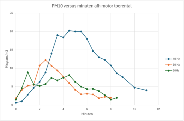

Ik laat hier zo nu en dan wat zien over de bevindingen met de fijnstofmeter APC3.0 in mijn werkplaats bij het schuren van een blokje berkenhout voor 5 minuten met K120. Hierbij het effect van de afzuigsnelheid op de fijnstofconcentratie PM10 (deeltjes kleiner dan 10 micrometer) in microgram/m3. De afzuigsnelheid is gevarieerd met een frekwentieregelaar op 40/50/60 Hz en varieert daardoor van plm 25 naar plm 42 m/sec met een zuigmond van 100 mm. De flow gaat dan van plm 700 naar plm 1200 m3/uur; als je de streefwaarde van de WHO aanhoudt (minder dan 15 microgram/m3) zijn 50 en 60 Hz OK en 40 Hz net niet. Als je het fijnstof niet bij de bron afvangt gaat het eventjes zweven en slaat vervolgens neer door zwaartekracht totdat het weer opdwarrelt. Een afzuiger als bijv de HBM100 (plm 900 m3/uur max) zou in staat moeten zijn om deze afzuigsnelheid te halen mits de slang niet te lang / bochtig is.
    84,1 KB · Weergaven: 12

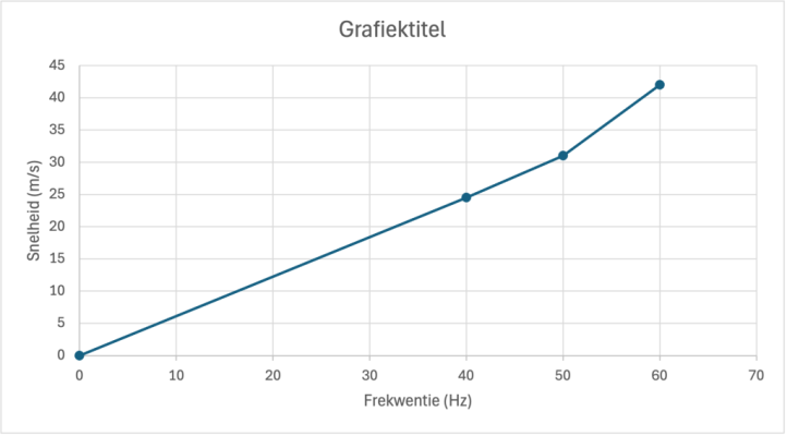

    48,3 KB · Weergaven: 12

De opbrengst van een centrifugaalpomp is niet lineair met het toerental.
Dat zou ik ook denken maar over een klein gebied hoeft de afwijking niet erg groot te zijn. Dat de lijn door het nulpunt gaat verbaast me. Deze snelheidsmetingen zijn een keer of drie herhaald en geven iedere keer hetzelfde beeld. De fijnstofmetingen zijn deze keer met dezelfde afzuiger gedaan (af16) maar in de afgelopen 6 weken met verschillende afzuigers en verschillende capaciteiten. Het beeld wat daaruit naar voren komt is consistent, pas als het volume cq snelheid voldoende hoog is vang je het merendeel van het fijnstof weg. Dat lijkt me ook wel logisch totdat ik een andere verklaring zie of hoor.,
