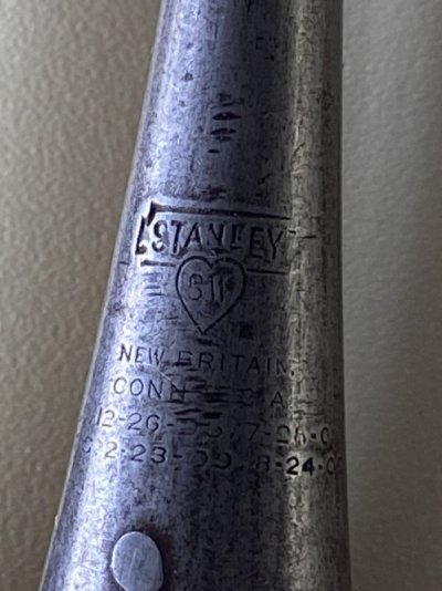

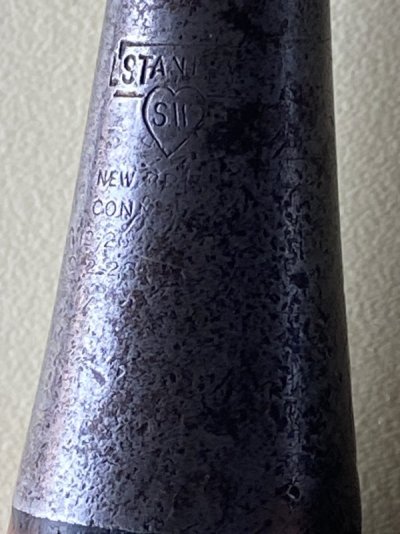

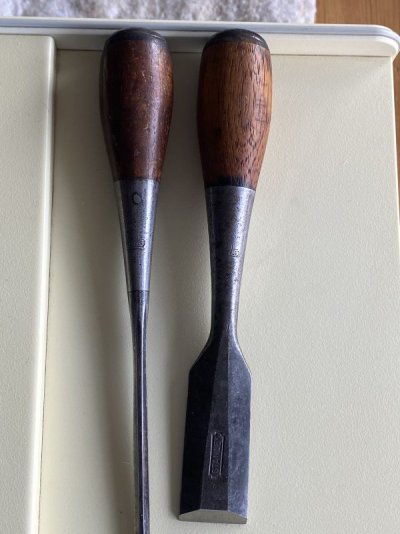

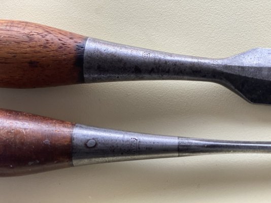

Ik kon de verleiding niet weerstaan en kocht deze beitels op marktplaats. 100 jaar ervaring in het gereedschap vind ik geweldig. Kunt u uw kennis met mij delen over deze twee oude heren met origineel handvat en prachtige stempels. Heb ik het goed gedaan met deze twee voor €25,00 per stuk of moet ik nog terug naar de school voor de handel?

Voor dat geld heb je heel leuk speelgoed gekocht. Doe jezelf een plezier en maak ze schoon, zonder het uiterlijk aan te tasten en slijp ze alleen waar nodig (eventueel 1 a cm van de achterkant vlakken en het snijvlak op orde bregnen, meer niet, tenzij er bramen aan het metaal zitten).

Precies dat is mijn plan. En daarna niets meer aan doen. Gewoon laten genieten van hun pensioen. De 6mm is van 1925 en de 25mm is van 1921. Ik ben er zo blij mee…

In het tijdperk stanley sweetheart (1920-1935) had je 3 logo,s.
Hiermee kun je kijken uit welk jaar het komt.
Setje van 6 beitels sweetheart bij jim bode voor 575 us dollar.
Dit lijkt me wel een andere serie.
Bekijk bijlage 169022
Dank je wel voor de tip. In de stempels zitten de jaartallen van de patenten. Daarmee kun je de datum ongeveer bepalen, verder is er een wijziging gekomen van het lettertype. Wat op een latere datum duidt.
