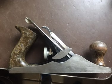

Hoi, heb een stanley 4 gekocht, echter is deze gevallen tijdens transport oid.
een flink stuk ijzer is van de zijkant af. Zou dat uitmaken?
groetjes!

Inderdaad, de beschadiging zit op een plek die de werking niet beinvloed. Dat is met de juiste lijm goed te repareren. Als de zool niet vlak is, is dat prima te herstellen, beitel lijkt nog voldoende lengte te hebben. Met wat werk heb je hier nog een prima schaaf aan.

Dit gietwerk laat zich ook altijd veel beter hardsolderen (silicon bronze) dan lassen. Als je zelf een beetje ervaring hebt met tig lassen is dat best te doen. Anders zou ik er niet aan beginnen en het of vastlijmen of glad schuren.

Ik heb er hier een liggen waarvan de zijvleugel gerepareerd was met brons. In het engels heet het 'brazing', ik doe zelf niet aan Nederlandse termen :)
Dat is de klassieke manier om deze schade te repareren. Ziet er overigens best wel mooi uit.

conclusie: ik kan hem nog gewoon gebruiken, mits hij geen scheur heeft tot aan de mond natuurlijk. Verder is het leuk voor het ooog om hem te plakken maar het heeft geen nut meer...
