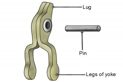

Voor een roffelschaaf (scrub plane) steekt het allemaal niet zo nauw. Zool hoeft zelfs niet vlak te zijn. Ik snap denk ik wat je bedoelt met "waardeloze Y lever". Het is wellicht 1 die uit 2 delen lijkt te bestaan zoals onderstaande?
Die zijn inderdaad minder goed dan de oorspronkelijke uit 1 stuk, maar ze werken ook. Dus het zou me verbazen dat de diepteinstelling helemaal niet werkt. Of heb je er een dikkere schaafbeitel ingezet? Dat is dan een ander verhaal. Persoonlijk zou ik geen schaaf van mindere kwaliteit upgraden. Dan ben je meer geld kwijt aan onderdelen dan dat je een betere koopt. Maar als roffelschaaf zou die nieuwere Stanley zeker moeten volstaan.
