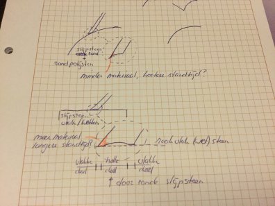

Even een materialenleer vraagstuk.
Sindskort ben ik in bezit van Tormek T8. Tijdens het slijpen van vlakke beitels, vroeg ik me af of slijpmethoden de standtijd van de beitel beïnvloedt.
In mijn geval ga ik op een ronde slijpsteen scherpen en daarna polijsten op een leren schijfwiel. Ik krijg ze op deze manier scheermes scherp.

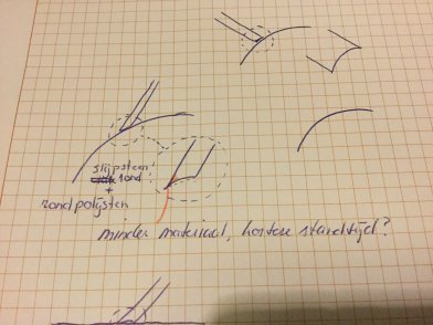

Door op een ronde steen te slijpen krijg je een holling na het snijvlak. Bij een grote diameter slijpsteen zal een kleinere holling optreden dan bij een kleinere diameter slijpsteen. Wanneer daarna gepolijst wordt op een leren schijfwiel veranderd de holling waarschijnlijk niet veel. Bij het polijsten is sprake van minimale materiaal afname. Het snijvlak is relatief gezien dun, dus grotere kans op afbreken snijvlak.

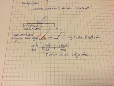

Ik lees veel op deze forum om na het slijpen op de ronde slijpsteen, even te wetten op een vlakke steen (eventueel in stappen met verschillende korrel grootte). Door te wetten op een vlakke steen ga je aan het begin en het eind van de holling bij het puntje van de beitel weer vlakker maken. Lokaal gezien bij het snijvlak creër je door te wetten meer materiaaldikte. De “effectieve“ materiaaldikte bij het snijvlak wordt groter.
Wordt de standtijd daardoor ook langer? Dus meer materiaal, langere standtijd en scherpte? Of is dit praktisch te verwaarlozen? (Mogelijk speelt de dikte en snijhoek van de beitel ook een rol.)
Ik heb hieronder een schets toegevoegd, hopelijk is dit leesbaar.

De slijphoek maakt of je beitel sneller bot wordt, hoe scherper de slijphoek hoe korter de standtijd, met je theorie over het wetten na het slijpen daar ben ik het mee eens. Als je een beitel na het slijpen onder een hoek van 25 graden, en daarna gaat polijsten is hij vlijmscherp maar ook een kortere standtijd. Ik slijp mijn beitels op 25 graden om hout te snijden heb je deze slijphoek nodig, een timmerman slijpt zijn beitels op ± 30 / 35 graden mede ook omdat, als hij op 25 graden slijpt een te korte standtijd heeft en te vaak moet gaan slijpen, wat voor de houtsnijder niet zo bezwaarlijk is.

Er zijn vele meningen over slijpen en slijphoeken. Mij is geleerd dat 25 gr standaard is. Hakken 30gr. Zelf slijp ik een of twee beitels op 15/20 gr speciaal voor het wegsteken van het laatste stukje of wat lijmresten. In zacht hout zal je niet veel verschil merken in echt harde houtsoorten zijn de hoeken wel belangrijk. In je tormek boekje staan de aanbevolen hoeken vermeld.

houtsnijders willen zo weinig mogelijk tijd steken in het slijpen, want het snijwerk zelf brengt brood op de planken. De slijphoek daar heeft dus ook met standtijd te maken. Economische logica. Met 25 graden zit men trouwens al redelijk stomp, maar het is zeker nog werkbaar. 25 graden bij gebruik van beitels door timmermannen levert een andere standtijd op dat 25 graden bij een houtsnijder want de aard van het werk is compleet verschillend. Gelukkig maar voor de houtsnijders: we moeten niet om de haverklap gaan slijpen en wetten.
Zachte houtsoorten zijn gevoelig aan de hoek van de vouw. Te stomp en het wordt eerder geplet dan gesneden. Indien de beitel niet volledig foutvrij is en uiterst scherp , zal je lelijke krassen krijgen in zachte houtsoorten. Voor snijwerk en bij uitbrijdenig , bij alles wat zichtbaar is , is dat duidelijk te vermijden
Joop van M. , je tekeningen en je conclusies zijn juist , de geometrie is ook beter . Je krijgt als belangrijkste bonus beitels die beter stuurbaar zijn wanneer je de vouw naar onder ( tegen het hout) gebruik.
Toch twee opmerkingen. Bij een dikke beitel, zoals schietbeitel, zal het verschil inderdaad heel groot zijn, bij een dunne beitel wat minder. Het polijsten neemt de krassen uit het staal. Daarvoor wordt er materiaal weggehaald en dat is niet zo weinig.Ik merk vaak dat het polijsten op een Tormek, bij veel gebruikers resulteert in een lichte bolle snede (gedeelte van de vouw dat de andere zijde ontmoet en waar het eigenlijke snijden plaatsvindt). Het is alsof als men over de kop wet ,of alsof er een microvouw staat. Je zult naar de spiegelingen van het licht op de vouw moeten kijken om het te zien. Bij het precies snijden met de vouw naar beneden , voel ik dat onmiddellijk ( minder stuurbaar).
Blijkbaar is het moeilijk om , zelf op een rond wiel , dit tegen te gaan omdat de juiste hoek aanhouden op het polijstwiel en de flexibiliteit van het leder hier parten spelen.
Na het afwetten op de wetsteen kan men polijsten op een strop. De beitel steeds onder dezelfde hoek houden bij elke stap van het procedé. Ook op de( plank-) strop is het gevaar van een bolle snede heel reëel. Polijsten neemt materiaal weg , kijk maar eens naar de hoog blinkende kIRCHEN steekbeitels: door het polijsten verliezen ze hun vlakke vorm terwijl de Kirchen beitels die niet gepolijst werden , wel vlak zijn.

Ik heb jullie opmerkingen gelezen en het boekje van Tormek eens doorgenomen. In het boekje staat ook een en het ander beschreven. Ik heb nu gemerkt dat de standtijd van de beitel sterk afhankelijk van de doeleinden welke je wilt toepassen, zoals het snijden in zachthout of gaat hakken waarbij je voor elke situatie een bepaalde/noodzakelijkerwijs een snijhoek aanbrengt.
Ongeacht de situatie is het verwijderen van de vouw op een beitel een belangrijk item en het wetten kan daarbij helpen.
Wat materiaal afname tijdens het polijsten betreft, ben ik inmiddels achter gekomen dat inderdaad veel is. Op de steen kreeg ik de keukenmes scherp ( niet scheermes scherp) door deze daarna te polijsten dacht ik een scheermes scherpe keukenmes van over te houden. In plaats daarvan kreeg ik een glimmende snijvlakken en het maakte de mes botter. Ook kreeg ik een bolle snede. Het is precies zoals Ornament deze beschreeft. Ik heb de mes overigens uit de losse pols geslepen. Ik oefen nog even en anders ga ik hulpstukken bestellen.

M.i. zijn bankslijpers of tormeks mooie machines om een zgn hollow-grind te creeren. Uiteindelijk zullen de meeste ze ook zo gebruiken, omwille van snelheid. Met de tormek grof slijpen vervolgens de steen soort van afritsen (? bankslijper hier) zodat die fijner slijpt, duurt lang en de steen slijt te snel. Bovendien heb je het gelazer dat je de vouw tijdens het stroppen op een draaiend wiel bol gaat slijpen. Eigenlijk uit haast.
Zo'n holle snede is erg handig juist op wet/waterstenen, je voelt de voor en achterkant van de vouw in de goede positie "klikken". Paar stroken op en neer en je bent scheermes scherp. Is de holling "weg gewet" of gaat het handmatig wetten te langzaam, dan zet je er weer een nieuwe holling in.
Wat standtijd betreft, het zal uitmaken maar niet merkbaar. Als je het wel merkt, dan heb je of de vouw veel te spits geslepen of je gebruikt je gereedschap niet waarvoor het bedoeld is. (Of je gebruikt een (totaal)versleten slijpsteen waardoor je een heel diepe hollow-grind krijgt icm een spitse slijphoek, maja...)
