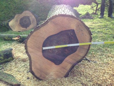

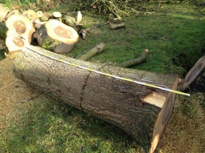

hey,
wij hebben een oude notelaar (ong 60 jr) die omgevallen is met de storm. de stam is ongeveer 160 cm lang, en diameter aan het midden van de stam is ong 45 cm. verder is deze boom niet rot en bedraagt de (zwarte) kern gemiddeld een 25cm diameter (geen ronde vorm). Hebben jullie een idee hoeveel deze boomstam waard is?
bedankt!

twee fototjes om idee geven van boom.
we hebben al potentiele koper die een kijkje gaat komen nemen, maar hadden graag jullie mening over wat zo'n stam waard is :)

Volgens sketchup heb je dan een cylinder van 0,077 kuub hard hout. Ik dacht mij te herinneren dat Amerikaanse notelaar ergens tussen €4000 en €6000 de kuub was, gezaagd en gedroogd.
Europese notelaar weet ik niet, dat kan duurder of goedkoper zijn, als je van €5000/m3 uit gaat dan zit je aan €385.
Maar ik heb nooit Europese notelaar gekocht dus ik ken de prijs niet. Het kan ook sterk schommelen naargelang het geval, bij korte stukken die smal of niet mooi zijn kan je de prijs makkelijk in twee delen vergeleken met lange brede of mooie stukken.

Als het niet al te ver België in is, wil ik hem wel ruilen tegen een schaal uit eigen boom, zodat je een herinnering overhoudt. Wel jammer dat het interessante stuk (daar waar de zijtakken beginnen) al in kleine schijven gezaagd lijkt. Mocht je interesse hebben, dan hoor ik het graag!

Op de foto zie je 30 cm kernhout maximum. Max 100 euro zou ik geven, een beeldhouwer geeft misschien iets meer.
