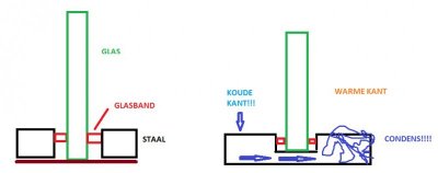

Een stalen kozijn gaat condenseren omdat er idd een koudebrug is.
Er gaat geen condensatie plaatsvinden op het glas omdat er sprake is van isolatieglas, er is dus geen koud glas waar voch op gaat neerslaan.
Een oplossing dat misschien wel werkt, maar waarvan ik niet weet of dat allemaal is toegestaan is om het stalen kozijn uit twee delen op te bouwen. een voorkant en een achterkant. Het voorste kozijn plaats je dan. Glasband zet je tussen het stalen kozijn en het glas. Het glas zet je rondom in de compriband en daarna plaats je het achterkozijn tegen het glas.
Dan heb je geen koudebrug omdat het staal aan de buitenzijde geen contact maakt met het staal aan de binnenzijde.Kozijn.jpg
ff heel schematisch en jip en janneke
Links het kozijn in 2 delen (voor en achterprofiel), rechts conventioneel kozijnprofiel in staal
