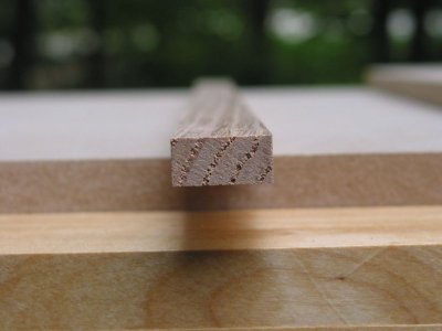

Bij een slede ga je bij vocht uitzetting etc met name last krijgen van de runners. Daar moet je zorgen voor een stukje hout waarvan de nerven goed lopen zodat dit niet uitzet en klem komt te zitten in de sleuven van je blad.

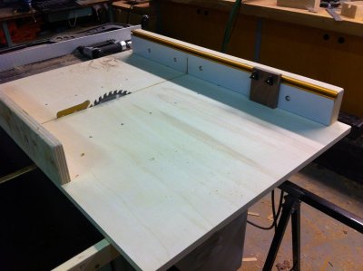

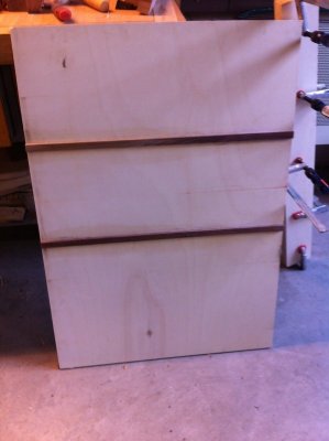

Beuken is niet de meest stabiele houtsoort hiervoor. Ga voor een stabiele hardhout soort. Wat ik verder bedoel is dat hout over het algemeen werkt met de draadvezels mee. Dus als je een runner maakt, zorg dan dat je hout hebt waarbij je de draad richting verticaal hebt. Het uitzetten zal dan meer plaatsvinden in de hoogte, wat geen probleem is als je wat ruimte houdt tussen je onderkant van de runner en de bodem van de sleuf. De uitzetting in de breedte zal er minimaal zijn.
Dan kun je daarnaast bij het gebruik van twee runners (indien je dus twee sleuven in je zaagtafel hebt) er ook nog voor kiezen om de runners straks langs de buitenzijde te laten lopen, indien het wat uitzet heb je 50% kans dat dit naar de binnenzijde gebeurt waar je dan licht ruimte hebt. Omdat je de buitenkanten wel strak hebt van beide runners zal er geen speling in de cros cutt sled zijn.
Hier wat afbeelding van die van mij. Vandaag nog weer gebruikt. Werkt nog steeds super.
