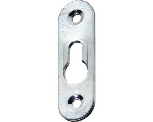

Ik dacht er nu aan om 2 sleutelgatmodel kastophangers te monteren. Dan kan ik 2 schroeven in de muur steken en afhankelijk van de hoek die de spiegel maakt de lengte van de schroeven nog aanpassen.

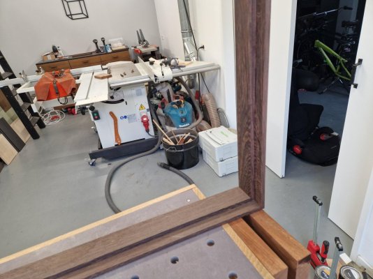

Ik zie dat die kastophangers ook niet gaan werken.... Ik heb te weinig hout aan de achterzijde om dit goed te bevestigen zoals te zien is op onderstaande foto. Hier kijk je op de achterkant van het spiegelframe en daar is het hout nog zo'n 12mm dik.
Een oogje met een stuk draad lijkt me nog de beste en makkelijkste manier. Alleen een beetje lastig te bevestigen als de spiegel er eenmaal inzit.
