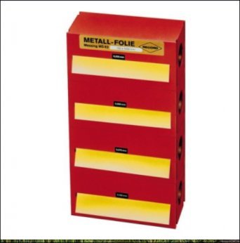

Ik zoek een kleine assortiment staalfolie. Per dikte een stukje van bijv. 100x100 mm is groot genoeg; diktes bijv. van 0,05 mm tot 0,25 mm in stapjes van 0,05 mm ; liever met nog meer tussenmaten.
Ik vond wel adressen waarhet te koop is, maar in voor mij veel te grote hoeveelheden. (assortiment kleine stukjes messing folie vond ik wel maar ik wil ""gewoon"" staal of RVS)
Iemand een tip?

Standaard folie sets bestaan meestal uit een assortiment van 4 of 5 rolletjes. Ik denk dat zo'n rolletje wel de minimale afname is. Je stapelt de shims tot je aan de goede dikte bent.
