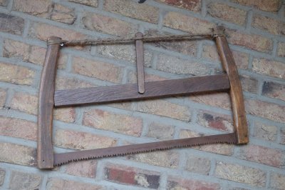

Ik wil HEEL graag eens een raamzaag maken en ben daarom informatie en onderdelen aan het zoeken voor het fabriceren hiervan. Op dit forum heb ik al een gezocht naar het staal dat voor handzagen gebruikt wordt en voor zover gevonden is dat C100 (of C.1.00) staal? Heeft iemand hier ervaring mee? Is er bijvoorbeeld een voorkeur voor dikte en lengte? Verdere tips en suggesties zijn welkom.
Alvast bedankt!

Bij een raamzaag denk ik aan een zaagraam met een aantal zaagbladen erin om een boomstam in 1 keer in planken te zagen, is dat ook wat jij op het oog hebt?

Misschien die kerel op ebay.de? Jobst of zo. Maar als je zoekt naar 1.1274 dan vind je hem wel. Maar ik weet niet of hij zulke lange stukken leveren kan?

Ik heb bij jobst stukken van 30 cm *100 cm besteld. Is het niet eenvoudiger om te kijken naar "standaard" bladen. Bij Dieter Schmidt of bij dick of dictum in Duitsland.

Ja een el lang. De Duitser hebben ze van 70 cm lang. Bestellen bij jobst kan ook maar je moet er gaten in boren en tanden in vijlen. Een hele klus. Ik heb voor mijn zagen het staal zelf gezaagd. Een volgende keer zou ik het op maat bestellen. Er treden bij het afkorten best wel vervormingen op.
