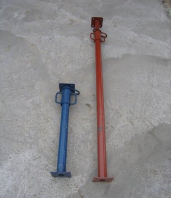

Kijk eens naar de piher steun/stempel, deze zitten tussen de lompe bouwstempels en de slappe stempels van de bouwmarkt in. Belastbaar tot ong. 450kg, meen ik. De kleinste is 40cm grootste ruim 2m.
Ik heb er 2, en is prachtig gereedschap.

Robert, daar heb ik ook naar staan kijken, maar daar kan je toch niet mee 'duwen' ? Dient toch enkel als ondersteuning?

[..] Robert, daar heb ik ook naar staan kijken, maar daar kan je toch niet mee 'duwen' ? Dient toch enkel als ondersteuning?
Ik heb er mijn schuur van 4x3 mee opgekrikt om rotte balken te vervangen. Maar klopt je moet het rode handvat draaien om de schroefdraad te doen laten bewegen, zeg ongeveer een travel van een 10cm voor je de stand moet verzetten met de zwarte knop op de foto, er zit dus geen hefboom van een meter aan als bij een werkplaatskrik oid.
