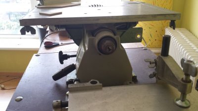

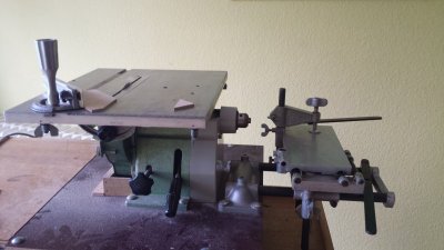

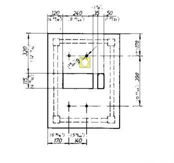

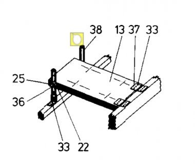

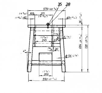

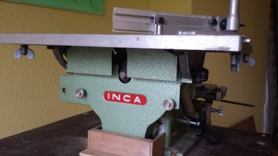

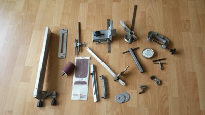

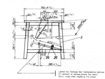

zoals beloofd nog enkele foto's van mijn Inca. De machine staat niet op een originele houten tafel. Weet iemand de afmetingen van een originele inca hardhouten tafel?
De tafeluitbreiding staat niet op de foto.

Hallo,
Misschien dat je hier iets aan hebt:
http://lumberjocks.com/Dutchy/blog/36302
Succes
