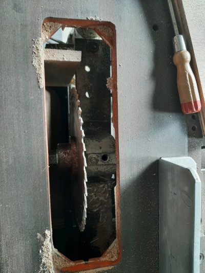

Dag allen,
Ik heb een oude Mecanils 1300 combine, die doet het nog heel goed. Het zaaggedeelte heeft echter geen spouwmes en geen beschermkap. Dit is een groot gemis want ik zou graag veiliger kunnen werken. Ik heb een foto bijgevoegd maar zien jullie manieren om iets te monteren? En wat zouden jullie voorstellen? Of is dit niet mogelijk?
    109,3 KB · Weergaven: 44

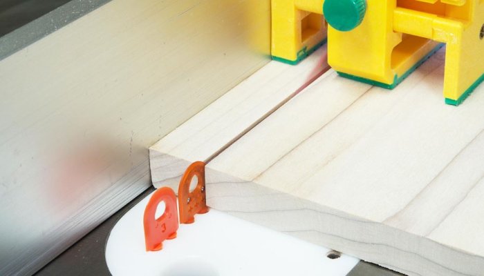

Er lijkt weinig mogelijk qua montage onder het blad, voor zover zichtbaar op deze foto. Ik zou misschien opteren om een soort spouwmes op de afdekkap te monteren zoals bijvoorbeeld bij deze aftermarket optie:
Je kan zelf natuurlijk ook iets maken dat meer rigide is dan zo'n kunststof onderdelen..
