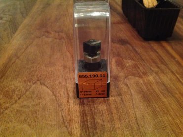

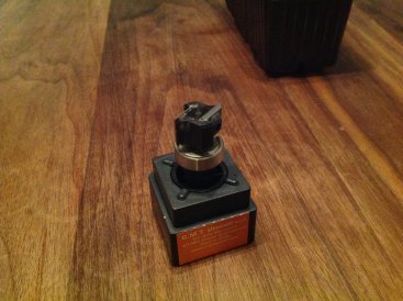

Ik heb inmiddels ongeveer 48 planken gedaan maar dan met een liniaal en geleider, dat werkt toch niet ideaal, bij verschillende plankbreedte (en er zit wel een wat in) wijkt de groef af en de liniaal kan schuiven als je niet oplet
Echter heb ik wel alles uit de hand gedaan, ditmaar met de OF1400 omdat ik daar een geleider voor heb (voor de linaal)
nu moet ik nog meer planken doen, ik wil wat frames maken tbv tekeningen die ik in wil lijsten, daarom (en andere projectjes in de toekomst) wil ik een sponningfrees hebben
Ik heb 2 CMS-OF modules dus kan in de werkbank wel met elk freesje doen wat ik wil, maar met planken van ruim 3 meter is dat niet erg handig
