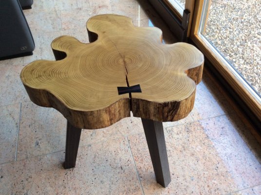

Hoi, ik heb twee eiken boomschijven van 10cm dik waarvan ik een tuintafelblad wil maken. Beide schijven beginnen te splitsen. Ik zou dat splitsen willen beletten door er gegolfde verbindingsplaten dwars in te slaan. Ik weet dat zulke platen bestaan maar ik ken de benaming niet en weet niet waar te kopen. Iemand een idee?

Golfkrammen, maar weet geen adres.
Ik betwijfel of dat sterk genoeg is en of die dan niet ergens anders barst.

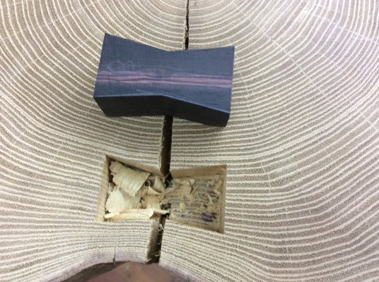

Afhankelijk van de huidige vochtigheidsgraad zul je daar niet veel aan kunnen doen volgens mij, hooguit enigszins beperken als je het heel gecontroleerd kunt laten drogen. achteraf kun je er mooi op inspelen door bijvoorbeeld vlinders in te zetten. Zie hieronder mijn oplossing.
