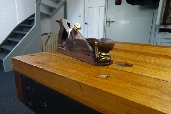

Lang voordat de stanley/bailey schaven uitkwamen,was leonard bailey aan het uitvinden hoe hij het schaafijzer kon verstellen.
In 1855/56 kwam hij met de split frame handschaaf.
7 patenten later en in 1867 kwamen de bekende bailey stanley handschaven.

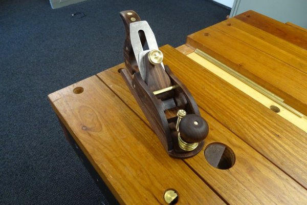

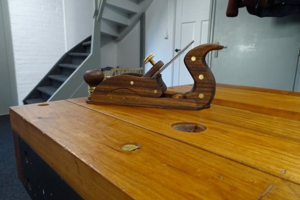

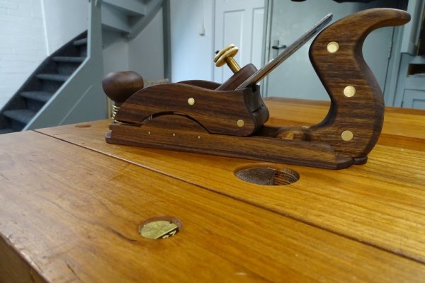

Door aan het schroefje te draaien die net achter de voorste knop zit kantelt het schaafijzer waardoor het wel naar voren komt.
Nadeel is alleen dat de schaafhoek dan ook veranderd.deze waren erg duur om in die tijd te maken.
Dit is geen werkend schaafje maar vond het een uitdaging om deze te maken.
Ik ga bij de volgende kijken of ik iets kan veranderen zodat het wel kan werken.
Wil Ruben@houtklusser nogmaals bedanken voor het draaien van de stelschroeven.

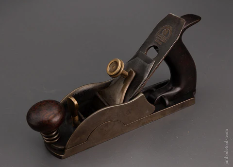

Hieronder het orgineel.Zeer zeldzaam en duur als je er eentje vindt.

De vraag is waarom hij niet schaaft, als je de beitel dieper zet en voldoende vrijloop hebt zou het moeten werken. Ik weet niet hoe ver de beitel gesteund wordt… hoe is eea gemaatvoerd. Ziet er goed uit ook met de messing details 👍🏼

Heb je het origineel bekeken en in je handen gehad?
Het is een heel mooi houten schaaf (of ie nu werkt of niet)
(y) ga zo door.
Handtools only
3 nov 2018
1.175
1.415
de buurt van den bosch
Nee, jammer genoeg niet.
Uitgegaan van wat foto's op internet.
Deze heeft de maat van een no 3
Bij jim bode zoeken op split frame handplane
