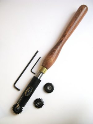

Ik ben even aan het stoeien geweest met de "spiralling tool" van Crown. Ik heb zowel een paar grote als de kleine mee laten komen uit Engeland.
De Crown ST 1W:

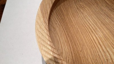

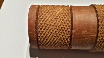

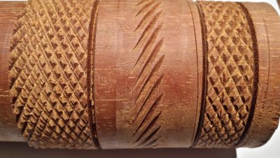

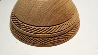

En dit zijn de eerste resultaten:
Maar misschien was Azobé niet de meest handige houtsoort om als eerste iets mee uit te proberen. Schaaltje dan maar, daar zal ik m denk ik toch het meest voor gebruiken...
Zijn er mensen met veel ervaring met zo'n apparaat? Misschien een klein workshopje ofzo?
