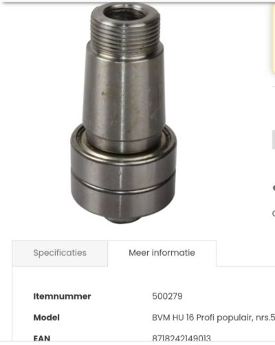

Voor het reviseren van een kolomboormachine ben ik op zoek naar een moer voor bovenop de spindelas.
Dat blijkt een nogal speciaal ding te zijn. M24 met fijne  linkse draad 1.5 , lage uitvoering en sleutelwijdte 32
Heeft iemand er misschien eentje voor mij, of een adres waar ik er één kan bestellen als particulier voor normale verzendkosten?

Als het een speciaal voor een huvema boormachine gemaakt onderdeel is, zou ik het bij de TD van huvema proberen. Waar is de moer gebleven die er op zat?

@chevy66 Tja, de moer die er op zat is kwijt. Huvema verkoopt hem inderdaad, maar verzendkosten zijn minimaal 11,50 Euro
@Jurriaan De dopsleutel 36 ( normale sleutelwijdte voor M24) past niet in de uitsparing van de poelie die op de spindel gaat.

Die persoon die in het magazijn werkt bij huvema moet ook gewoon betaald worden. Ik zou blij zijn dat het onderdeel nog geleverd kan worden en er niet te lang over nadenken.

Wij betaalden vroeger 25 euro orderkosten en 15 euro administratie kosten bij Kramp tuin en park.
Bereken dat maar eens door aan je klanten. Als dat een 11.50 is, zou ik niet verder zoeken.
Als de andere moeren sw 36 hebben dan kan je ze ook op maat vijlen.
