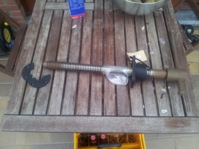

Hey iedereen,
Ben momenteel bezig met het uittekenen en bedenken van een werkbank, voornamelijk voor met elektrische toestellen te werken, dus niet een gewone roubo werkbank, eerder iets in de trend van de wired workbench van fine woodworking.
Deze werkt met pijpklemmen in het bovenblad, maar er naast zou ik ook nog een gewone klem willen aan de zijkant. Gisteren heb ik dan een spindel op de kop kunnen tikken die al een tijdje in de winkel lag, maar ik vrees dat er precies iets ontbreekt of ik zie toch niet direct hoe het zou kunnen werken.
Er zit 1 stuk dat kan rondraaien op, ik vermoed dat dit aan de buitenkant moet, en dan zit er nog een ring bij in twee stukken, dit past enkel net op het uiteinde.
Kan er iemand uitleggen hoe ik dit net moet monteren of ik mss idd stukken mis?

Het stuk met binnenschroefdraad en vierkante flens komt aan de werkbank denk ik, en de kraag die alleen aan het eind past komt op het bewegende deel. Zo wordt het bewegende deel ook mee teruggetrokken als je de bankschroef lost.

@Houtenklaas, bedoel je met kraag die cirkel in twee stukken? Het probleem is dat die, wanneer ik die mooi rond maak, niet over de spindel lijkt te passen, enkel het topje op het einde van de spindel past er in, alsof die daar moet in rondraaien. Het past ook niet aan de kant met de stang.Hopelijk is dit wat duidelijk, maar snap er dus weinig van...

Ik denk dat ik het snap. Die vierkante flens zit dus momenteel omgedraaid op de spindel, die maak ik vast aan de werkbank en de ronde bevestig ik aan het bewegende deel.
