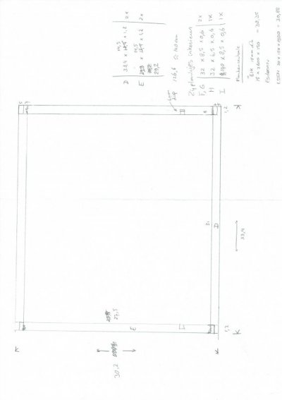

Enkele weken geleden zocht ik naar mooie voorbeelden voor een spellenkst voor Catan, maar vond ik nog niet zoveel moois. Inmiddels heb ik een ontwerp gemaakt, is mijn kist af, en ben ik er best tevreden over. Ik heb geprobeerd de kist nog wat hanteerbaar te houden, en heb daarom ook vrij veel dun triplex (4mm) gebruikt in alle kleine bakjes.
De kist is gemaakt van essenhout met als bovenkant een oude plank eiken, voor het contrast (en omdat de eigenaar van het spel dit nog had liggen). De kist zelf (met alle bakjes) weegt nu 3,5kg. Het is dus niet echt een reisversie geworden.
Het is nu een mooie kist met het spel voor 6 personen en de uitbreiding voor zeevarenden. ik ben zelf niet zo'n spelletjes-fan, dus over het spel zelf kunnen jullie me beter niets vragen.:)

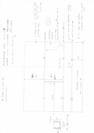

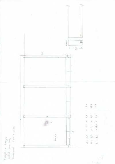

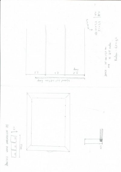

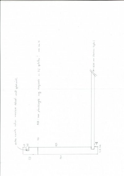

Ik kan de tekeningen die ik heb gemaakt wel uploaden, ik weet niet of dat duidelijk genoeg is:
    34,3 KB · Weergaven: 82
    21,1 KB · Weergaven: 76
    27,5 KB · Weergaven: 51
    26 KB · Weergaven: 53
    25,3 KB · Weergaven: 59
